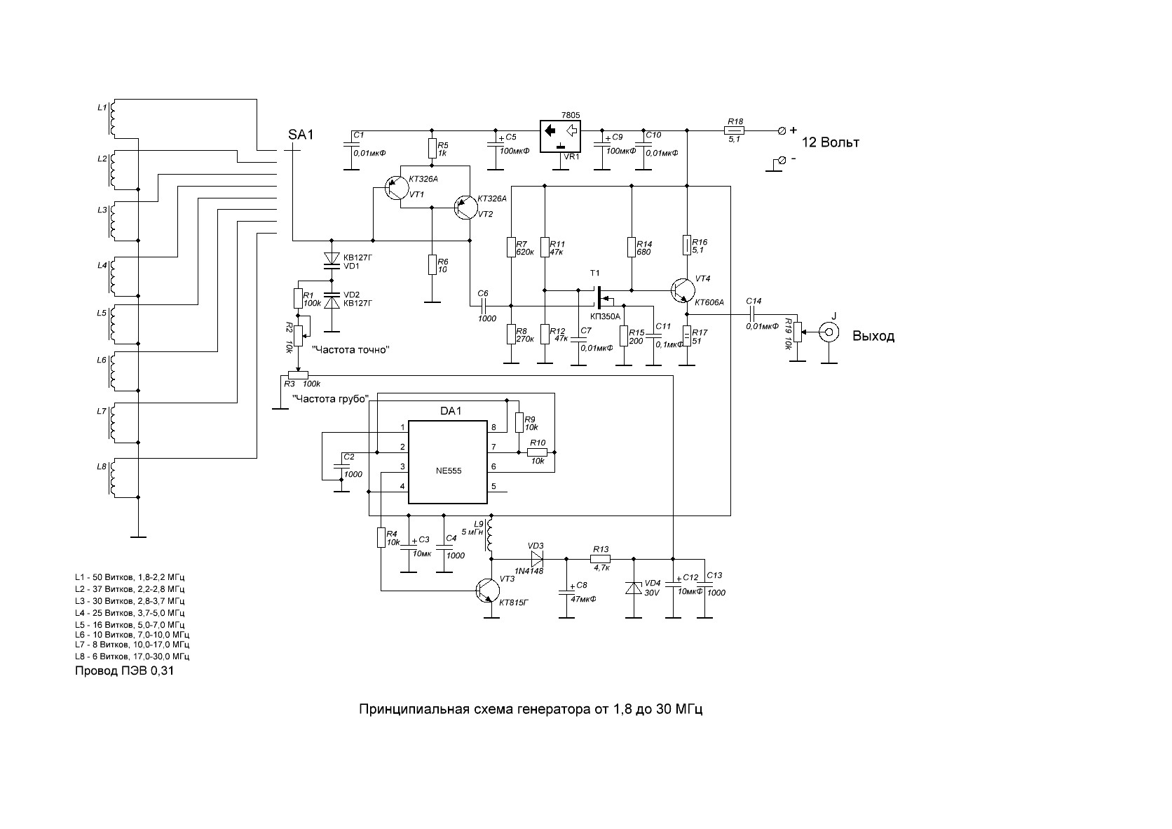

Снова по схеме :))
И так, катушку L3 намотал проводом 1 мм, это ничего не дало, лучше генератор от этого работать не стал. Вместо C4 и C7 поставил 0,1 мкФ. Транзисторы VT1, VT2 расставил, немного, подальше друг от друга (1,5 см).VT1, VT2 - КТ326, VT3 - КТ3107Ж. Модуляцию (VT4, R6, C6,R7) убрал,вместо VT4 резистор поставил 560 Ом. С катушкой L3 максимальная генерируемая частота 38 Мгц. Но стоит коснутся КПЕ или контакта КПЕ работа генератора прекращается. Если установить частоту 34 Мгц, то хоть облизывай это КПЕ генератор работает стабильно. :))
Отключил КПЕ, вывернул сердечник из катушки, частота 47 МГц, подключил вместо КПЕ конденсатор 15 пФ частота 45 МГц :shock:
Отмотал от катушки 1 виток, получилось 48 МГц. Генератор РАБОТАЕТ!!!!
Какие будут предложения? :solder:

Наконец то, выбрал время и "добил генератор". Нужный КПЕ я не нашел. Самодельный свой КПЕ так и не закончил . Сделал на варикапах, вот что получилось. Может кому пригодится. :)

Подробная инструкция будет чуть позже, после полной сборки на плате. Я вот думаю вместо переключателя полевые транзисторы попробовать использовать, вот только какие пока не знаю, что скажите?
Думаю не удастся полевыми транзисторами развязать да данных частотах.
Если уж делать электронное переключение, то на диодах.
Принцип переключения можно здесь посмотреть.
http://www.cqham.ru/pdf3.htm
Или в селекторе ТВ каналов СКМ-24
http://download.qrz.ru/pub/hamradio/sch ... _24_1.djvu
Хотя мне не очень понравилось. Полной развязки между катушками не получается и хотя все переключается, но параметры по сравнением с релюшками или переключателем ухудшаются.

Собрал на плате вышеуказанную (свою) схемку, результаты на частотах от 10 МГц и выше совсем другие, нежели собранная схема на макетной плате.
Придется ещё одну катушку делать, помимо этого переключатель вносить ощутимые отклонения. Может дело в плате, я специально большие размеры между дорожек оставил?

SAU писал(а):
а синусоида какая?
Нормальная :))
На плате ошибку допустил, С6 не туда прикошачил :), счас схему переработал, добавил еще один каскад усиления.
Токи высокой частоты ведут себя не так как низкой частоты, и падения напряжения очень велики, с каждым сантиметром провода.
На макетке генератор работает приемлемо, как только дело дошло до платы все, выше 24 МГц не поднимается, буду экспериментировать дальше. :beer:
