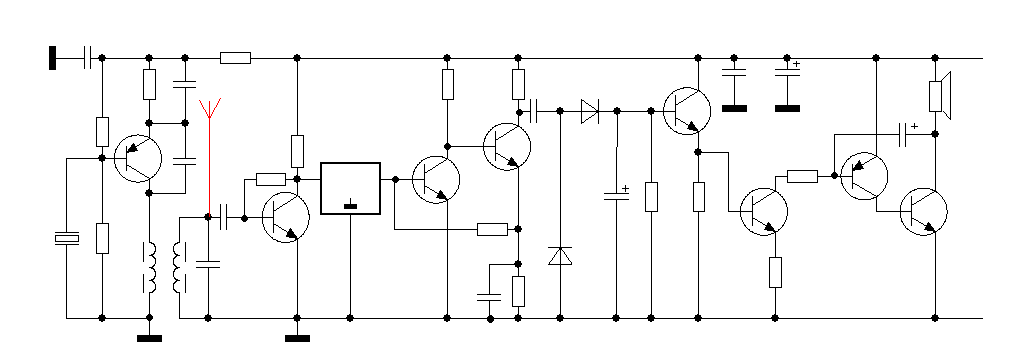

Стукалка.
просто КОТ писал(а):
Работь должна по звукам чётко как дозиметр.
Вот моя только сейчас испытывал.
Передатчика делал два. Один на двух транзисторах для практического использования, а другой на одном транзисторе, что бы проверить работу приемника в квартире и не уходить на улицу.
Частота кварцованная на 27 мгц.
Сначала подходил к нему с приемником, потом отходил.
При испытании в квартире антенны длиной по 15 см.
В рабочем варианте думаю на передатчике 1 метр, а на приемнике порядка 30 см.
Схему приемника и передатчика позже выложу. Сейчас времени нет.

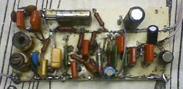

Паял на макетках навесным монтажом. Просто проверить работоспособность..
Пайка конечно и мне не нравится, но нужно учесть, что у меня уж и руки трясутся и паять приходится надевая сразу двое очков. :cry:
Это приемник.
Частота гетеродина стабилизирована кварцем. После смесителя сразу стоит керамический фильтр без всяких катушек, потом двухкаскадный УПЧ, детектор и дальше на "стукалку"

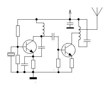

Для испытания в квартире сделал просто генератор на одном транзисторе.
Вполне вероятно его и для улицы хватит, хотя сначала сделал на двух транзисторах, но для квартиры он оказался слишком мощный.
Схема приемника пока без номиналов.
Потом дорисую.

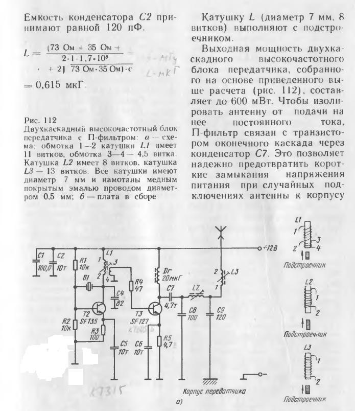

Схема передатчика для проверки в комнате такая же, как схема гетеродина в приемнике, только кварц с частотой на 465 кГц больше. Если керамический фильтр в приемнике будет 455 кГц, то и кварц в передатчике должен на эту величину отличаться.
Можно кварцы и на 40 мгц поставить. Их в радиоуправлении применяют.
Окончательную схему передатчика можно взять из книжки Г. Миль
https://sunduk.radiokot.ru/loadfile/?load_id=1287546973
Стр. 135, только убрать там модуляцию, т.е. первый транзистор просто закоротить.
С помощью резистора R5 установить нужную дальность.
В принципе можно и любую другую схему взять и выбросить из неё модуляцию.

Хаер писал(а):
!только вот сделать бы пищалку а не стукалку!!!! а где схемы????
Так кто "стукалку" спрашивал?
Пищалку кстати проще сделать, чем "стукалку"
