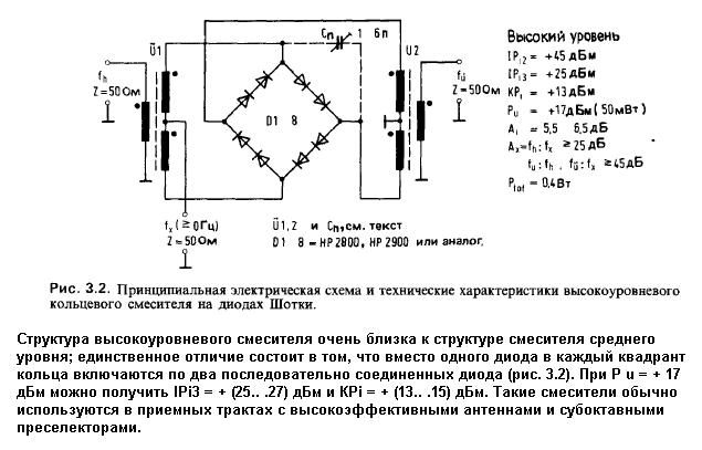

За свою жизнь переделал множество всевозможных ППП.Всем они хороши,но вот трабла с прямым детектированием не дает мне покоя,особенно на 40-ке.Неужели это неисправимый "бич"самОй задумки,и кроме как сверх-узкополосный преселектор или аттенюатор единственный выход? Может быть я просто отстал от поезда,и этот вопрос ужЕ решен? :dont_know:

Может сейчас сморожу хрень, но, думается, если в плечо ставить по три-четыре диода последовательно, разумеется соответственно подняв амплитуду гетеродина, плюс тщательное симметрирование смесителя, то часть не особо мощных вещалок должны уйти... ИМХО.

У Рэда можно почитать.
1.JPG [47.23 KiB]

Ну....это не хрень,конечно,такой подход известен и успешно применяется, Просто ИМХО получается замкнутый круг(применительно к ППП)Увеличить диоды-значит ослабить полезный сигнал,ладно,бог с ним,на КВ да и везде помех хватает,но и мощность самогО гетеродина увеличивать придется,это уже нехорошо,с этим как раз борьба ведется,чтобы его сигнал во входные цепи не пролезал. Замкнутый круг.Хотя стоит попробовать.Но как быть с симметрией?.Замечательный приемник,даже двухполосный прием приятен,вот только ложка дегтя,китайцы как попрут-попрут :( учимся говорить по-китайски не хочешь-заставят,блин :)

В процентном отношении незначительно, опять-же проходная емкость снизится. Вообще в смесителях, с сбалансированным по сигналу входом АМ должно подавляться, тем более в смесителях на встречно-параллельных диодах, если диоды подобраны, прямого детектирования вообще не должно быть, разве что ВЧ мощной станции просочится на вход УЗЧ и продетектируется переходами его первого транзюка... ИМХО.

Так-то оно так.Теоретически.На практике немного по-другому.Согласен со всеми Вашими доводами.К сожалению двух одинаковых вещей в природе не бывает.И симметрии тоже.Полной. Очень подкупает у ППП его простота-не схемная,а сам физический процесс,проходящий в нем.Хочется чего-то еще лучшего добиться но видимо есть предел,когда перестает улучшаться простыми методами :) Всегда к нему с уважением относился,и к отцу его крестному тоже. Много поколений на нем выросло. И что главное досих пор со сцены не сходит.Старичок.
