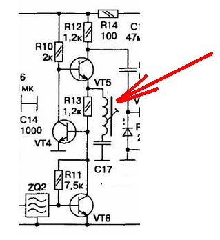

svic писал(а):
Да и Ку в 3000-6000 для УПЧ супера великоват, обычно 700-1200 используется.
Я несколько раз использовал подобный усилитель в простых схемах. Когда ставил в УПЧ, то вместо конденсатора С17 ставил последовательный колебательный контур на частоту ПЧ. При этом усиление снижается, а избирательность само собой возрастает.
Недостатки у подобного усилителя конечно есть, но они окупаются простотой и устойчивостью подобного усилителя, что важно для простых схем.
