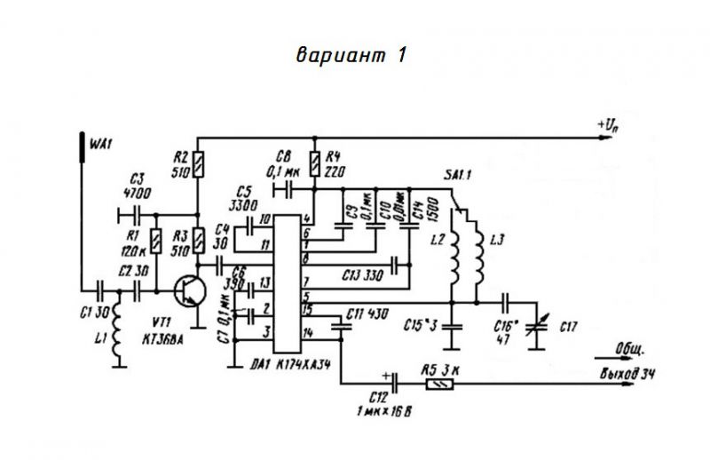

Пошерстил по закромам, проехал по нашим радиолавкам и не нашел другого варианта, как лепить приемник на ХА34. С радиодеталями у нас туго, если ТЕА5710 в продаже есть, то слово дискриминатор к ней у продавца ассоциируется с матерным ругательством! Это проблема наверное любой провинции - в продаже только востребованный ширпотреб по конским ценам!
Зато нашел в закромах платку приемника на ХА34 из радиоконструктора, и она даже работает, правда чувствительность никудышная.

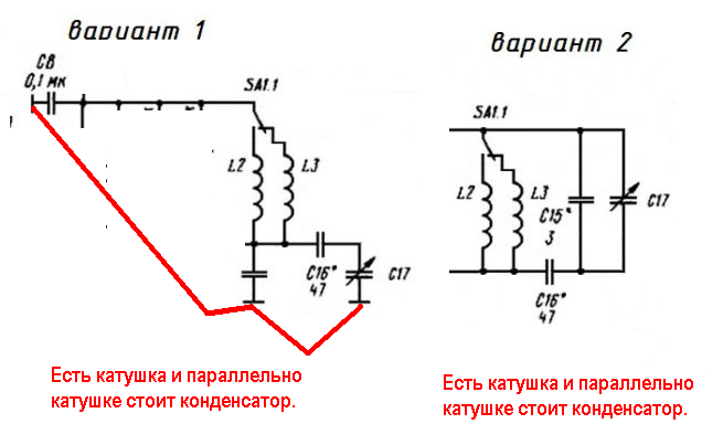

На основе приведенной мною схемы подготовил две схемы приемника, с последовательным и параллельным контурами настройки.
Не смотрите на коммутацию двух катушек, диапазон будет один - ФМ, на АМ и слушать-то нечего :(
Методику настройки (растягивания) одного из диапазонов тоже нашел.
Как по вашему, какая схема предпочтительнее?
Собирать пока буду на макетке, потом по результатам, а может и получше приемник соберу, если дискриминатор достану, планирую отрисовать и вытравить плату в размеры и форму оригинальной платы приемника РП8330.

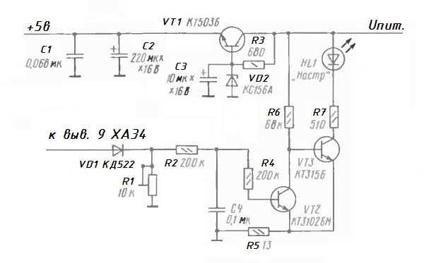

Так-же прикинул стабилизатор для микросхемы и индикатор настройки.

Во всех случаях, желательно делать контур параллельным - у него добротность выше, чем у последовательного.
Если делать последовательный контур, то нужно внимательно печатную плату разводить, чтобы трек ВЧ токов в контуре, был минимальным, замыкающимся через проходной конденсатор большой ёмкости.
И ещё нюанс. Входное сопротивление радиотракта ХА34 - 700 - 900 Ом. Это значит, что выходное сопротивление внешнего УРЧ должно быть на порядок ниже.
По ссылке подборка материалов по приёмникам на К174ХА34 и смежным темам. Посмотри УРЧ приёмника Бархан, на странице 2. ИМХО - очень грамотно сделан. LC фильтр на входе, для согласования с антенной и трансформаторная связь на выходе, задействующая оба входа дифференциального УРЧ внутри ИС. :solder:
Нет там ни на одной из схем никаких последовательных контуров, да и в принципе здесь их быть не может.
На обеих схемах контура параллельные.
Когда смотрите на схему, то нужно учитывать все компоненты, в том числе и блокировочные конденсаторы. В данном случае на первой схеме конденсатор С6.

На рисунке 1, контур замыкается через конденсатор C6. Я позволю себе считать такое включение последовательным, в данном контексте.
Даже если по своей безграмотности будете этот контур считать перпендикулярным, он все равно, как был параллельным, так им и останется.
