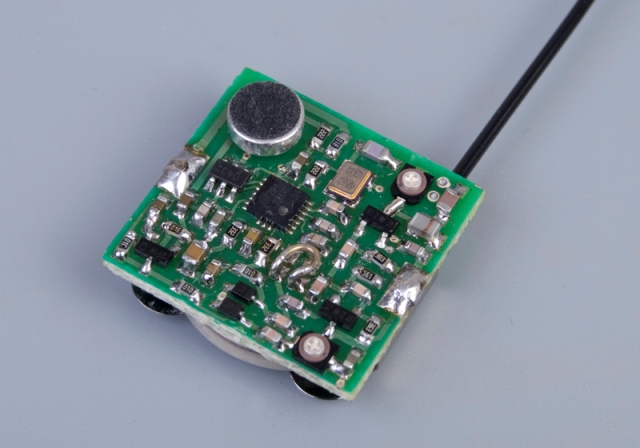

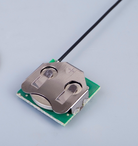

Радиомикрофон с питанием на 3 вольта
Схема радиомикрофона
Готовый радиомикрофон
Описание радиомикрофона
Миниатюрный радиомикрофон. Его питание от батареи и его небольшой размер позволяет легко скрыть его. Его высокочувствительный микрофон улавливает малейший звук и передает на расстояние до 400 метров в диапазоне УВЧ.
Характеристики
Частота: 400 МГц
Модуляция: WBFM (+ -75 кГц)
Выходная мощность: 10 мВт
Напряжение питания: 3 В
Ток Питания: 11.0мА
Источник питания: 1x CR2032
Емкость источника питания: 220 мАч
Батарея : 20 часов
Описание схемы.
Генератор Колпитса основан на TR2 с C5 и C6, обеспечивающими условия обратной связи для колебаний. R6 обеспечивает базовое смещение с C4, действующим в качестве запирающего конденсатора постоянного тока в цепи резервуара, который основан на L1, TC2 с добавлением диодов варикапа и последовательных конденсаторов C2 и C3. ЧМ-модуляция создается путем подачи звука через VC2, который также имеет постоянное смещение около 1 В. Аудиоусилитель представляет собой простой одноступенчатый усилитель, основанный на TR1. Фильтр нижних частот (R1, C14) обеспечивает постоянный ток для микрофона. Выходной сигнал генератора поступает через блокирующий конденсатор C7 постоянного тока на настроенный каскад РЧ-усилителя на основе TR3. R8 обеспечивает смещение базы, а L2 и TC3 действуют как настроенная схема, настроенная на частоту генератора. Антенна соответствует TC4 и подключена к коллектору TR3. L3 соединяет генератор с частотным входом баз PLL на IC1. XT1 обеспечивает фиксированный опорный сигнал 16 МГц для ФАПЧ. Выход фазового компаратора ФАПЧ - это доминирующий полюс, отфильтрованный R9-11 и C8-10, и результирующее управляющее напряжение подается в VC1 для обеспечения частотного управления генератора Колпитса. Все настройки и значения делителя PLL программируются при включении микроконтроллером IC2.

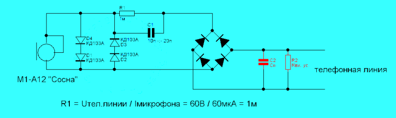

Микрофон для прослушивания помещения через телефонную линию
Схема
Описание схемы
Самый простой вариант микрофона для акустического контроля помещения по телефонной линии
Максимальная величина сигнала в линии будет при условии:
С1 = Сп (погонная емкость линии) R1 = Rвх.ус. (входное сопротивление приемного устройства)
Товарищ, верь: пройдёт она - И дерьмократия, и гласность! И вот тогда ГосБезопасность Припомнит ваши имена...

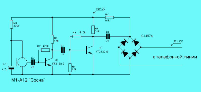

Микрофон для акустического контроля помещения по телефонной линии на 2 транзисторах с питанием от телефонной линии
Схема микрофона
Описание схемы
Простой микрофон для акустического контроля по телефонной линии
Схема предназначена для акустического контроля помещений по телефонной линии. Те, кто собирается усовершенствовать и разрабатывать подобные устройства, должны учитывать тот факт, что на смену координатно-шаговым АТС приходят электронные, а следовательно, потребляемый устройством ток в 100 мкА, приводит к "подсадке" линии на 3-:-4 вольта.
 Заголовок сообщения: Re: Проверенные схемы Радиомикрофонов
СообщениеДобавлено: Пн май 05, 2025 12:24:39
Карма: 31
Рейтинг сообщений: 797
Сообщений: 5334
Откуда: Протвино
2 последних - не радио :dont_know:
это оффтоп :)

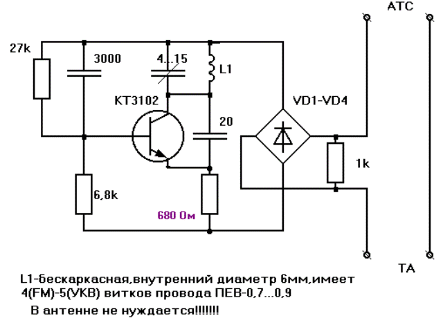

Микрофон на 1 транзисторе с питанием от телефонной линии не нуждающийся в антенне
Схема микрофона
Описание схемы микрофона
Данный телефонный микрофон не нуждается в антенне, так как антенной является телефонная пара.
Включается в разрыв телефонной линии. Для увеличения радиуса действия советую поставить вместо КТ3102 - П416Б, но в этом случае нужно поменять полярность питания жучка. Катушка L1 - бескаркасная, с внутренним диаметром 6мм, содержит 5 витков (для УКВ), для FM - 4 витка провода ПЭВ- 0,7...0,9 мм.
Настройка микрофона производится изменением емкости подстроечного конденсатора, а также сжатием или растяжением витков катушки L1 для приема сигнала в свободном от вещательных станций участке УКВ (FM) диапазона вещательного приемника. Радиус действия при П416 равен 250-300м в прямой видимости, а при КТ3102 200-250м. Диодный мост можно исключить, но тогда надо будет соблюдать полярность при подключении. телефонный микрофон испытан и 100% рабочий.
СообщениеДобавлено: Пн май 05, 2025 14:42:49
Рейтинг сообщений: 59
Сообщений: 8030
Откуда: .ru
интересно... у кого дома ещё сохранилась телефонная линия ?
есть такие извращенцы ? ))

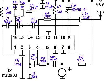

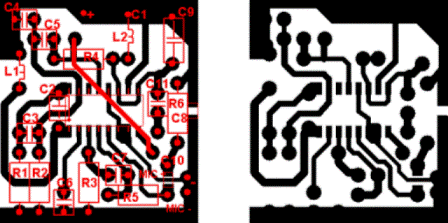

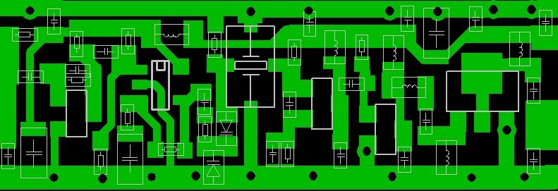

Радиомикрофон на микросхеме MC2833 с питанием 3-9 вольт
Плата радиомикрофона
Рабочая частота 65-108 МГц
Напряжение питания 4-9 вольт
Потрябляемый ток 3 мА
Дальность 50-300 метров
Наладка производится с помощью включенного и настроенного на предпологаемую частоту приемника. Плавно изменяя расстояние между витками L1 любым диалектриком нужно настроить передатчик на частоту приемника. Если динамик приемника расположен вблизи радиомикрофона, то появится сильный акустический резонанс (свист). Конденсатор С9 нужно настроить по максимуму излучения. Для этого можно собрать один из измерителей представленных на сайте. Для 88-96 МГц L1-10 витков, а L2-11 витков провода 0.8 мм диаметр намотки 3.5 мм. Для 65-74 МГц L1-12...13 витков. Микрофон любой, электретный. Для различных типов микрофонов можно подобрать R6 по лучшему звучанию. Но не следует поднимать напряжение на микрофоне более 2 В. Собранную плату целесообразно экранировать. Размер печатной платы 26 х 29 мм

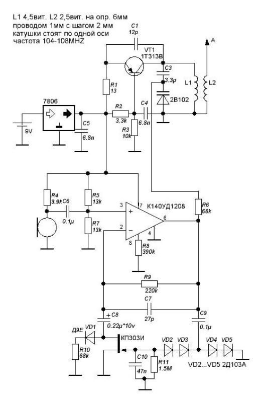

Радиомикрофон на микросхеме и на 2 транзисторах с питанием 9 вольт
При питании через 7806 стабильность хорошая. Частота не уходит. Также частота не уходит при ношении. А чувствительность к звуку очень высокая, надо только на частоту правильно настроиться, желательно использовать приемник с индикацией настройки, потому, что полоса широкая и по сторонам от основной частоты на высоких частотах слышны щелчки. Дальность ~500 м.

не ну часто сохраняется медная пара от классического телефонного аппарата до voice-ip мдема
так что как минимум как антенну ее вполне можно использовать ;)
только там не 60 а 10..30V в ожидании обычно.

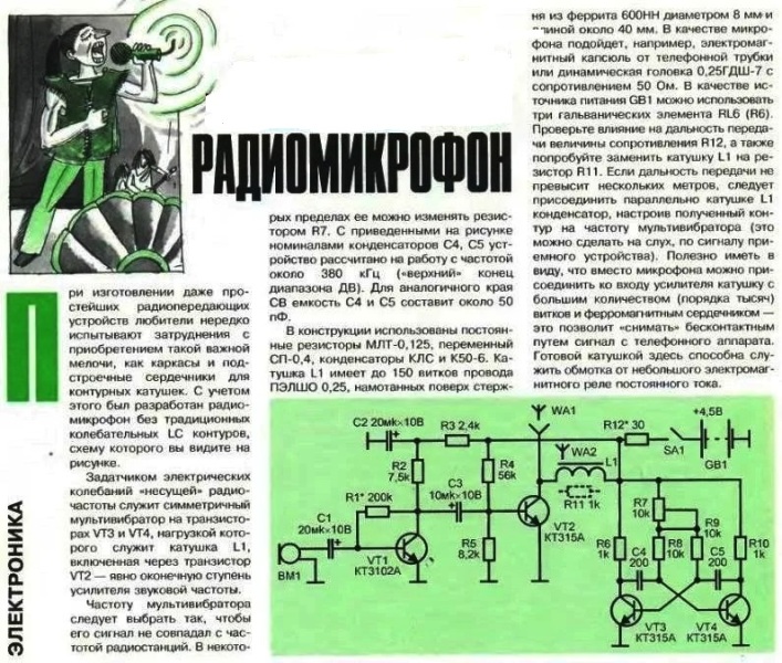

Радиомикрофон на 4 транзисторах с питанием 4.5 вольт
Схема и описание радиомикрофона
СообщениеДобавлено: Вс май 11, 2025 16:10:52
Карма: 31
Сообщений: 5334
Откуда: Протвино
похоже что правый конец L1 должен подключаться к коллектору VT3, иначе амплитуда вч будет мизерной. :dont_know:

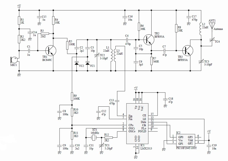

А прошивка где?
В сети

А прошивка где?
Это схемы не для практического использования .

Гугл поиск по картинкам. Первая ссылка. Хорошо справилась :).
Это понятно,просто надо было прошивку прикрепить к сообщению
По крайней мере я так думаю...
И сколько я ни пытался но мои BF93A никак не хотели работать в гетеродине при питании ниже 5 вольт,купил BFQ67-прекрасно работают в гетеродине при питании от 2,5 вольт!

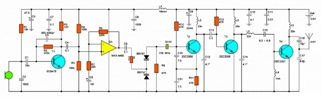

Эхо, добрый вечер, Виктор50? Какую схему УКВ-радиомикрофона Вы сделали первой?
СообщениеДобавлено: Ср май 14, 2025 00:08:21
Рейтинг сообщений: -9
Зарегистрирован: Вс сен 18, 2022 22:53:43
Сообщений: 241
Радиомикрофон на 4 транзисторах с питанием на 3.6 вольт
Монтажная плата радиомикрофона
Радиомикрофон предназначен для использования в качестве носимого с выходной мощностью около 100 мВт.Антенна-четвертьволновой отрезок провода длиной 22 см.
Рабочая частота 318 МГц(может быть изменена заменой ПАВ-резонатора на 307,3МГц(315) и корректировкой конденсаторов С12,С13,С14,С15,С16,С17).Модуляция узкополосная,но при небольших изменения схемы легко делаем широкополосную .Ток потребления 50 мА(оконечный каскад 35 мА).
Качество звука очень высокое В условиях плотной городской застройки уверенно около 350 метров без пропадания сигнала.
СообщениеДобавлено: Ср май 14, 2025 00:20:33
Карма: 31
Сообщений: 5334
Откуда: Протвино
надо либо С5 выкинуть, либо резистор добавить задающий потенциал на варикапах, иначе будет плавать частота.
еще неясно зачем T1 каскад.
