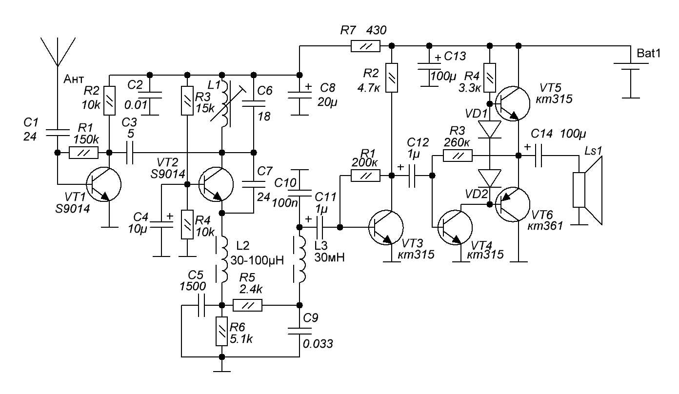

ох уж эти передатчики АМ ...))) Трансформатор можно и от селги... главное чтобы УНЧ развивал такую мощность... Разбирать и перематывать не рекомендую. Это муторно... и обычно после разборки качество трансформатора ухудшается ... надо аккуратно всё потом собрать обратно))) Сидеть перематывать... это долго..
В Уоки-Токи стоит трансформатор. Недостаток - масса и габариты... :facepalm: Бегать с рацией на трансформаторе))) ... это на любителя))) Чаще делают так:
123.jpg [26.1 KiB]
Если модуляция мелкая, то ставят два транзистора ... можно использовать составной транзистор...
Хотя на нрансформаторе звук лучше. В Уоки-Токи с трансформатором звук довольно приличного качества. :music:
1234.jpg [212.6 KiB]
Правда всё равно хуже чем ЧМ ..))
и не забываем про то что при подключенной антенне сигнал с антенны может пролазить на модулятор и вызывать искажения. Поэтому настраивать передатчик надо на антенном эквиваленте. А затем перенести в корпус .. закрытый металличекий корпус... внутри микрофон. Сделать так, чтобы с антенны излучение (ВЧ токи) не попадали на микрофон (модулятор). и всё будет работать чётко))
Можно конечно собрать по классике)) http://www.ukraine.ardf.ru/arch/srp/g4p17-3.htm двухтактный УНЧ... кстате как в селге.
Но проще просто взять обычный УНЧ... и между простым УНЧ и УВЧ передатчика поставить трансформатор. Помоему так оптимальней всего. И КПД довольно высокий и качество нормальное (УНЧ с хорошим качеством звука). В некотрых самодельных Уоки-Токи так и сделали.

Можно поставить вместо кт3117 2n4401 по параметрам он выше даже. вот сюда поставить
Или написанно в справочнике кт342 (вместо кт3117) можно поставить,хочу узнать ваше мнение ????
Можно и даже лучше будет, т.к. у него мощность рассеиваемая коллектором побольше и Fт почти такой же.
Выбор транзистора в данной схеме идет по параметру Fт. Она должна быть не меньше 200 МГц, т.е. по этому параметру этот транзистор подходит.
И второй параметр, это мощность рассеиваемая коллектором.
У КТ3117 она 300 мвт и это уже крайний предел для данной схемы.
У КТ342 она 250 мвт.
Отсюда делайте выводы.
Вместо КТ3117 можно поставить 2N2222, что я неоднократно делал.
Для повторения Вы выбрали неудачную схему.
Схему из досовского файла я выложил только для того, что бы вы прочитали принцип настройки передатчика, т.к. все АМ передатчики настраиваются практически одинаково.
Все схемы составляют исходя из начальных требований. Данная схема из досовского файла составлялась для комплектования набора. От неё требовалось:
1. Чтобы цена набора была минимальная.
2. Дальность порядка 100 м
3. Потребляемый ток в режиме передачи не более 50 ма, т.е. питание от "Кроны"
В вашем случае передатчик лучше сделать двухкаскадным. Его и настроить легче.
Я вчера от нечего делать попробовал спаять подобный и все проверить.
VT4 это задающий генератор. Если есть кварц на 27 МГц и при этом неважно, гармониковый он или нет, то задающий генератор лучше сделать по схеме Пирса.
Я же специально взял кварц на 9 МГц, поэтому генератор сделал по схеме Колпитца. По схеме Колпитца с подобным кварцем можно получить лучшие результаты.
Транзистор можно взять любой ВЧ маломощный, в том числе и КТ342, что у вас есть. Можно даже поставить КТ3102.
VT5 усилитель мощности. В этом месте хорошо работает КТ635А.
Просто я его попробовал и получилось лучше, но я специально взял КТ608, который даже немного хуже, чем КТ603 для данного случая.
Питание этого каскада поступает с выхода составного эмиттерного повторителя VT2 и VТ3, что является основой модулятора.
Выходная мощность получается порядка 150 мвт.
На выходе поставил контур с отводами. На практике он легче настраивается, чем П-контур.
Настройка заключается в том, что бы получить максимальную неискаженную синусоиду на выходе передатчика после диодного пробника.
При этом передатчик нагружается на эквивалент антенны, которым в данном случае является резистор R9 величиной 51 Ом.
В моем случае в режиме молчания на выходе передатчика на нагрузке 51 Ом, напряжение порядка 4 вольта, а значит мощность порядка 150 мвт.
Подбором входного напряжения с генератора 1 кГц и подбором резистора R4 добивался, что бы на выходе получить неискаженную синусоиду максимальной величины.
Если этого не делать, то при громких звуках будут искажения.
У меня синусоида получилась в пределах 2 - 6 вольт, а значит я добился коэффициента модуляции порядка 50%.
Конечно лучше хотя бы 90%, но получить такой коэффициент в этой примитивной схеме затруднительно. Получить то конечно можно, но будут искажения.
В общем в режиме молчания напряжение в точке "А", т.е. на выходе эмиттерного повторителя у меня получилось 4 вольта.
После этого смотрим, какое напряжение со звукового генератора пришлось подавать и зная чувствительность микрофона считаем какой предварительный усилитель нам нужен в модуляторе.
На входе эмиттерного повторителя максимальный сигнал НЧ получился около 3 вольт.
Если например микрофон выдает 10 мV, то потребуется предварительный усилитель с усилением 300.
Схемы усилителей можно посмотреть здесь.
http://radiokot.ru/circuit/analog/games/24/
Там же есть и схема генератора НЧ. Я тоже таким пользовался.
Настройку можно делать и без осциллографа, но про это потом напишу, когда все закончу. Сейчас нет времени.
Следующий этап, это сделать модулятор с модулирующим трансформатором или дросселем. Пока не знаю, что будет.
При это думаю, что мощность передатчика возрастет до 0,5 вт, поэтому в качестве VT5 придется поставить более мощный транзистор, например КТ646.
Но это потом, как и подробное описание, когда будет свободное время.
Кстати катушки здесь.
Провод 0,4 мм
Диаметр каркасов 6 мм
L1 16 витков.
L2 5 витков провод 0,15
L3 16 витков с отводом от 5 витка и от 8 витка.
Остальное потом. Сейчас просто нет времени расписывать все подробно.

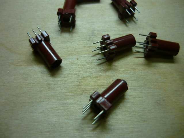

Слепил я передатчик из doc/ файла,чисто руку набить,
Звук ,если громко говорить возле микрофона еще как разборчиво слышно,если телефон включить(чтобы отойти и проверить) жесть пердит все трещит и т д.
Настраивал все по волномеру и тд,потребляемый ток 55мА,даже с квартиры не вышел все замолкло,хотяб 15м то должно было б быть..хрен,понятно что стены железобетонные....но 15м хотяб блин...
Были у меня рации в 90х детские,питались от кроны,4 транзистора,кварца не было в них,антенны ,не спиральные, просто жесткий металический провод намотанный виток к витку длина до20см, Так вот я вставлял в одну рацию!!!проволку ,вторая с обычной антенной - с 3го этажа на на 9й мой друг отходил и все прекрасно работало,через кучу железобетонных стен.
Чтоже все эти схемы такие карявые,что в них еще настраивать.....
Настраиваю,так включил передатчик,замерял ток сразу был 70 мА вращением сердечника катушки(с отводом которая) уменьшил ток до 55мА,затем поднес волномер мой,вращением кпе (волномера) настроил на частоту передатчика , кручу удлинающую катушку катушку ,добиваюсь максимум отклонения стрелки волномера,антенна кусок провода 1метр, Может я не так подхожу к настройке,поправте если что.( я ведь не спец супер)Ъ
Foto0146_489x367.jpg [26.4 KiB]
Что то новенькое придумали в части настройки потребляемого тока.
Контур в любом случае настраивается на максимум.
Насчет тока, там же в статье все написано.
Настраиваем на максимум крутя сердечник катушки L2. У меня получилось порядка 2 вольта. Контролируем ток через транзистор VT2. Как писал, он не должен превышать 50 ма и здорово нагреваться. Ток устанавливается резистором R16. Можно также подстраивать резистором R9. Ток можно контролировать измеряя постоянное напряжение на резисторе R16. Ток через транзистор равен напряжению на данном резисторе деленному на величину резистора. При 30 ом это напряжение не должно превышать 0,15 вольт.
Также не вижу как проверяли генератор при изменении его питания от 2,5 вольт, до 7,5 вольт.
Теперь самое главное. У нас не должна срываться генерация при изменении питания на генераторе в пределах 2,5 – 7,5 вольт. Если у вас генератор подключен к регулируемому БП, то меняем напряжение и контролируем по показанию ВЧ детектора, что напряжение не пропадает и меняется при изменении напряжения питания. Само собой при 2,5 вольта оно маленькое, а при 7,5 вольт увеличивается и становиться больше, чем при 5 вольт. Срыв генерации обычно происходить при напряжении 2,5 вольта. Если это так, то нужно подобрать резистор R14. Иногда помогает включение конденсатора в единицы пикофарад параллельно резистору R15. Если генератор подключен не к БП, а к модулятору, то менять на нем напряжение можно заменив резистор R18 переменным.
Не вижу, как Вы настраивали модулятор, а это по сути самое главное в АМ передатчике.
... в режиме молчания напряжение в точке "А", т.е. на выходе эмиттерного повторителя у меня получилось 4 вольта...
... На входе эмиттерного повторителя максимальный сигнал НЧ получился около 3 вольт....
А значит в точке "А" видно это.
Т.е. при самых сильных звуках ничего не должно резаться.
Если на вход модулятора ничего не подавать, то там напряжение 5 вольт.

Решил ,так сказать,"молодость" вспомнить.Последний раз сверхрегенератор лет 20 назад собирал ,а тут что то нашло .Включил и с ходу мат дальнобойщиков услышал :)) .

Я в кратце описал,настраивал с регулируемым бп ,как написанно в статье ,резистор вставил вместо генератора в модулятор 100 ом подобрал чтоб было 5вольт,
Транзистор 2n4401 ,куплю 3117 чтоб ну вообще 1:1 все было,2х вольт нет и близко (как написанно) 1.2V на выходе всего,(с резистором 51 ом+диод,все как в вашей рекомендации)
Я живу в квартире ,может помех сильно много и отсюда проблемы..
Схему кинете вашего сверхгеератора посмотреть(если не затруднит)
Цель у меня сейчас сделать простой передатчик ,пусть на 100м всего , но с хорошей разборчивостью речи...Далее можно будет и приемник..
Делайте такой, что описан в этом сообщении.
viewtopic.php?p=2546282#p2546282
Её настроить проще и мощность можно подучить большую.
В данной с разделены каскады задающего генератора и схемы получения модуляции, что упрощает настройку.
Также нет разницы какой кварц ставить, на 9 МГц или на 27 МГц, а в первой схеме кварц должен быть именно на 27 МГц, т.к. с кварцем 9 МГц возбуждаемым на третьей гармонике не получается получить приемлемой мощности.
Настройка там описана и она мало отличается от настройки первой схемы.
Обычный сверхрегенератор ,как и все.
L3 на чем намотана и сколько витков?

12 вит.

Марсакот писал(а):
12 вит.
1.JPG [16.6 KiB]

Я почему то про контурный подумал :) .В фильтре я фабричный поставил . Так что чем он там и сколько намотан, не знаю.

Попробую обязательно,но чуть позже viewtopic.php?p=2546282#p2546282 ,транзисторы все обратной проводимости,как я понимаю.?
Марсакот ,12витков какой диаметр провода и каркаса?
