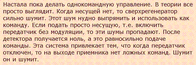

Добрый вечер коты, мне срочно нужна схема радиоприёмника и передатчика на 1 команду (кнопка разомкнута - мотор стоит, кнопка нажата - мотор начинает крутиться). Напряжение питания приёмника и передатчика: от 3.7 до 12 вольт (Нужна портативная схема, т.е. габариты маленькие). Радиус 50 - 100 метров. И пожалуйста простенькую схему (с микроконтроллерами я не разобрался, знаю только основы).
Сюда перенес.
В данной теме много раз отвечали на подобный вопрос.
Если хотите простейшую на транзисторах, то на сайте есть статья в которой делают однокомандную аппаратуру.
http://radiokot.ru/circuit/analog/games/11/
И в этой статье есть простейшее радиоуправление, правда дальность у него маленькая, но как и в прежней схеме её можно увеличить, сделав более мощный передатчик.
http://radiokot.ru/konkurs/54/
Или берите RF модули и делайте на более современной элементной базе.
