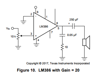

Здравствуйте, нашёл схему УКВ на К174ХА34, хочу заменить в ней усилитель К174УН31(1Вт) на РАМ8403(3Вт) со стабилизатором ams1117, подскажите заработает ли данный гибрид?
 Заголовок сообщения: Re: УКВ-ЧМ тюнер на К174ХА34 (TDA7021)
СообщениеДобавлено: Вт мар 27, 2018 11:37:56
Карма: 29
Рейтинг сообщений: 354
Сообщений: 2458
Откуда: Россия.
Не нужно ставить УНЧ, работающий в классе "D" в приемники в составе одного моноблока, тем более в приемник с низкой промежуточной частотой.
Кроме сплошного "гула" Вы ничего при этом не услышите.
Самый оптимальный УНЧ в подобных приемниках, это LM386

По характеристикам LM386 выше чем К174УН31, так что остановлюсь на ней, в схеме включения указаны какие то странные номиналы(0.05мкФ и 250мкФ) заменил их на более менее подходящие, надеюсь заработает :))

Чем же они "странные"?

Тем, что номиналы не входят ни в один ряд. Тем не менее, раньше выпускали конденсаторы с такими номиналами
у меня она, лм386 почему-то шумит. Думал, что это наводка от УПЗЧ-1м, стоящего рядом. Отключаю питание УПЧЗ-1м все равно шумит. Закорачиваю вход (2 ой вывод на массу) - шума нет. Но если закороить через конде 0.1 мкф то шумит. И получается, что в режиме минимальной громкости или вообще тишины - есть шум в динамике. Хотел другую микруху поставить, только вот к кои-то веки делал монтаж без панельки. Нужно перепаивать.Кончилась канифоль. А может в чем -то еще проблема. Там деталей всего раз - два и обчелся.
Добавлено after 2 minutes 45 seconds:
Счас посмотрел на схему. А у меня-то 2-ой висит в воздухе (по схеме, кстате), а не на массе как здесь

Счас посмотрел на схему. А у меня-то 2-ой висит в воздухе (по схеме, кстате), а не на массе как здесь.
Всегда нужно пользоваться первоисточником, в данном случае даташитом.
http://www.ti.com/lit/ds/symlink/lm386.pdf
В любой схеме, кем либо нарисованной, всегда возможны ошибки хотя бы из за того, что просто что то забыли нарисовать.
Или в описании конретной схемы должно быть явно написано, что такой то элемент включен по нестандартной схеме и его включение отличается от схемы приведенной в даташите.
Вроде всё нормально со схемой, вторая ножка подключена к земле
не помогло
надо попробовать поменять микруху
