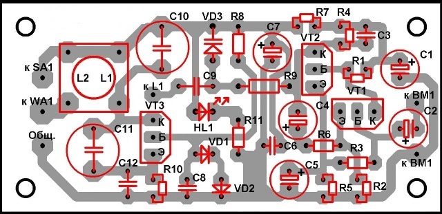

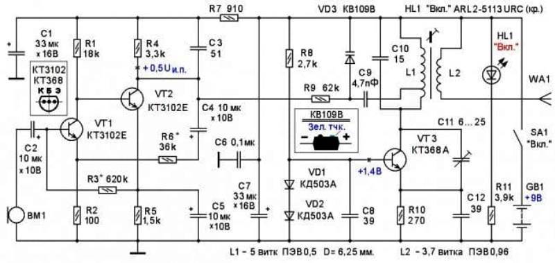

Радиомикрофон на 3 транзисторах с питанием на 9 вольт
Схема радиомикрофона
Печатная плата радиомикрофона
Описание радиомикрофона
Радиомикрофон. работает в диапазоне УКВ1 на частоте 70 МГц и представляет собой микромощный передатчик с частотной модуляцией.
Отличается высокой экономичностью и, работая от 9 - вольтовой батареи типа «Корунд», может потреблять ток от 6 до 15 мА, не более. Так как предельно допустимый ток разряда «Корунда» 20 мА, то в схему радиомикрофона введён светодиодный индикатор HL1 включения питания. При небольшом (2 мА) потребляемом токе он не перегружает батарею «Корунд», но заметно повышает удобство эксплуатации радиомикрофона. Кроме того, в схеме генератора радиомикрофона применён оригинальный способ установки базового напряжения смещения, позволяющий заметно снизить уход частоты генерации при разряде источника питания.
Радиомикрофон состоит из МУ (микрофонного усилителя) и собственно РМ (радиомикрофона).
МУ собран на транзисторах VT1, VT2; коллекторных резисторах R1 и R4 нагрузки; резисторов R2 и R5, улучшающих температурную стабильность; резистора R3 глубокой ООС (отрицательной обратной связи) по постоянному току; конденсатора фильтра С5.
Питание на МУ подаётся через Г – образное звено R7-С1 фильтра постоянного тока. Полоса пропускания МУ снизу определяется в основном ёмкостью конденсатора С2. МУ является широко распространённой схемой усилителя, выполненной на двух биполярных транзисторах по каскадной схеме, в которой оба транзистора включены по схеме с ОЭ (с общим эмиттером). На резисторе R3, соединяющем эмиттер VT2 и базу VT1, выполнена глубокая ООС по постоянному току, которая придаёт высокую стабильность режимов транзисторов.

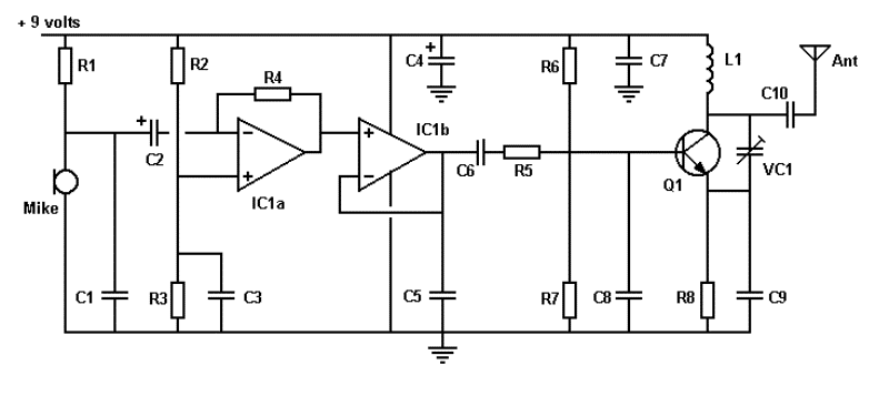

Радиомикрофон с операционным усилителем с питанием на 9 вольт.

Радиомикрофон с операционным усилителем с питанием на 9 вольт.Все резисторы кроме R8 мощностью по меньшей мере 0.25W. R8 по меньшей мере 0.5W (Для R1-R8 могут быть использованы металопленочные резисторы M-серии 0.6W Maplin Electronics).
L1 индуктивностью 0.112uH (это настроит на середину FM диапазона, 98 MHz, с VC1 установленным по центру со значение 33pF). L1 имеет 5 витков, намотанного близко к друг другу эмалированного медного провода диаметром 22 swg (0.71 мм) на оправке 5mm (3/16").
В качестве альтернативы можете взять конденсатор на 33pF вместо VC1, а L1 подстраиваемую катушку в корпусе . VC1 обеспечит вам область настройки 85 - 125 MHz, возможный выбор это полипропиленовый пленочный подстроечник фирмы Philips (код в Maplin'е WL72P). Два набора резисторов цепи смещения для генератора даны, тот что в скобках дает приблизительно на 20% больше РЧ энергии. Микрофон электретный .
Антенна это (четверть волновой) штыревой несимметричный вибратор (другими словами 76 см медного провода диаметром 22 swg (0.71 мм)). Q1 сконфигурирован как трёхточечный ёмкостный генератор с последовательным питанием (Clapp oscillator). Частотная модуляция происходит в результате того что напряжение аудио сигнала изменяет в транзисторе емкость перехода база - эмиттер.

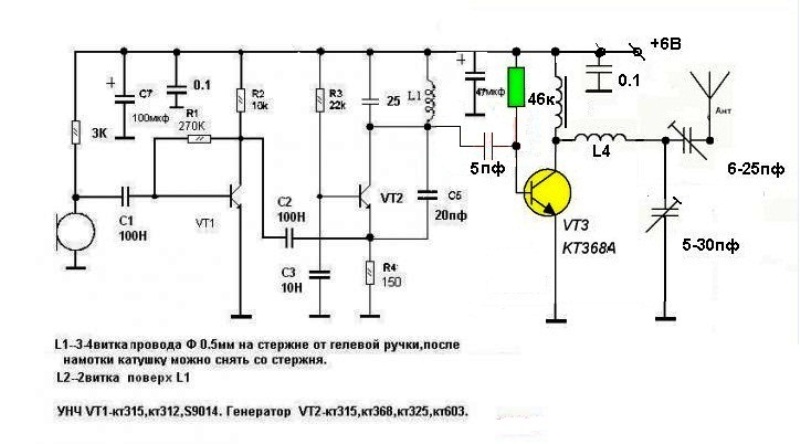

Радиомикрофон на 3 транзисторах с питанием на 6 вольт
Антенна многожильный провод 25 см. Радиомикрофон можно собрать на плате . Радиус действия примерно 100 метров

Сигнал на выходной каскад нужно подавать с резистора R4 (с эмиттера зг).

нее, c L1 лучше, c нее можно больше мощщи снять без риска срыва автоколебаний, а влияние на частоту емкости нагрузки с обоих точек ~ одинаковое

Если снимать сигнал с контура, то падает его добротность, стабильность по частоте хуже и больше влияние антенны.
На эмиттере низкое сопротивление и развязка лучше. Проверено ещё в 90-х годах.
Да, если снимать с контура, то возможно даже возбуждение... :dont_know:

добротность же в любом случае падает, через С5. :dont_know:
и антенна там отделена каскадом, ее влияние при таком раскладе для широкополосного FM несущественно.
мои, тоже давние, эксперименты с трехточкой с общей базой говорят что лучше с коллектора.
вот если повторитель, то при любой связи (емк или инд трехточка) выход лучше брать либо с коллектора/стока (лучший вариант), накрай - с эмиттера/истока, но не с базы/затвора (контура в полном включении).

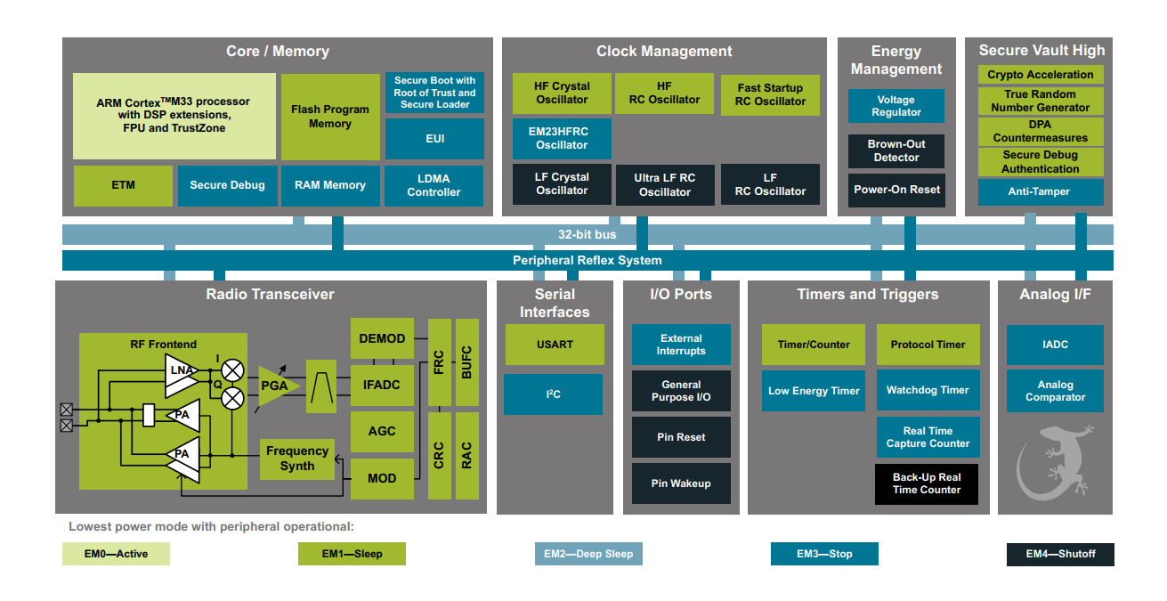

Даташит мало что даст
Очень даже много :)
Например как от EFR32BG21B020F512IM32-B от Silicon Labs .
А софт это как бонус .
