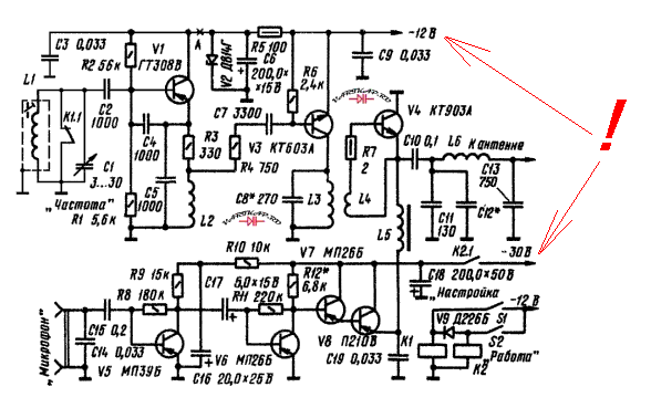

Гулять ,так гулять :) .Решил свой сверхреген. укомплектовать передатчиком .

Марсакот писал(а):
Решил укомплектовать передатчиком .
В виду того, что на картинке видим только кварцевый генератор, то как я понял там антенна включена последовательно с угольным микрофоном и таким образом получается АМ модуляция. :)

Местные обстоятельства не дали закончить. Сейчас продолжу . Угольного микрофона нету .Буду модуляционный трансформатор мотать. Вот результаты проверки задающего генератора.

Марсакот писал(а):
и ушёл с приёмником в другую комнату слушать музыку
Это не совсем интересно.
Хотелось бы узнать выходную мощность и глубину модуляции, как это здесь проверял.
И питание напишите.
Вот я проверял свой при питании 9 вольт без трансформатора и у меня получилась мощность порядка 150 мвт и глубина неискаженной модуляции 50%
viewtopic.php?p=2546282#p2546282

Марсакот писал(а):
Могу проверить модуляцию ,только надо поточнее объяснить как это делать .
Я делал на самом примитивном уровне. Там же на картинке все ясно.
Передатчик нагружен на 51 Ом и через диодный пробник сигнал поступает на осциллограф.
Сначала на вход модулятора ничего не подавал и на осциллографе вижу прямую линию на уровне 4 вольта.
Потом на вход модулятора подавал синусоиду. Можно в пределах 500 - 1000 Гц.
На осциллографе тоже появляется синусоида и по мере увеличения уровня подаваемого на вход модулятора, растет уровень это синусоиды на выходе передатчика.
При каком то уровне синусоида начинает искажаться и на этом уровне нужно остановиться.
Это и есть предел.
А потом амплитуду неискаженной синусоиды делить на напряжение на выходе передатчика в режиме молчания и получаем коэффициент неискаженной модуляции.
У меня синусоида получилась 2 вольта, а напряжение на выходе передатчика в режиме молчания 4 вольта, значит коэффициент 2/4=0,5 или 50%
Мощность
Это и на картинке видно.
Марсакот писал(а):
Я за мощёй не гнался .
А зачем тогда трансформатор.
Если за мощностью не гнаться, то можно и без него сделать, хотя бы как у меня.

Марсакот писал(а):
Поэтому сейчас и начал сразу с трансформатором.
У меня без трансформатора получилось довольно качественная модуляция.
С трансформатором теоретически мощность у схемы, что у меня, можно получить в 4 раза больше, только вот с тем трансформатором, что я намотал, этого не получилось.
Мощность увеличилась раза в полтора из за большого падения напряжения питания на обмотке.
Вот я и хотел узнать, как у Вас получилось.
Будет время я все таки попробую сделать просто ради интереса.
Второй путь, это в схеме, что я применил поставить повышающий преобразователь. Поднять напряжение в два раза и запитать им модулятор и выходной каскад передатчика.
Тогда будет как и с трансформатором.
В принципе такое я тоже когда то пробовал, но мне тогда не понравился слишком низкий КПД преобразователя, хотя в принципе все работало.
Вот в принципе как здесь.
Видим, что питание модулятора больше питания самого передатчика.
2.GIF [25.22 KiB]
