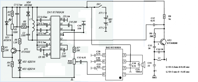

Никак не могу найти конденсатор С9 360пФ, может его можно заменить каким то похожим номиналом из другого ряда конденсаторов?
вот схема, в ней конденсатор С9
 Заголовок сообщения: Re: УКВ-ЧМ тюнер на К174ХА34 (TDA7021)
СообщениеДобавлено: Ср апр 04, 2018 13:21:42
Карма: 19
Рейтинг сообщений: 166
Сообщений: 1732
Откуда: Россия.
Этот конденсатор стоит в схеме предварительного усилителя НЧ.
Если его не ставить, то усиление будет равно единице.
Чем больше конденсатор, тем больше усиление по НЧ.
В принципе можно ставить даже микрофарады, хотя ставить больше 0,1 мкф смысла нет.
С конденсатором 0,1 мкф напряжение НЧ возрастет где то в два раза.

Вот даташит на прототип К174ХА34 - TDA7021T
http://files.domcxem.ru/infocenter/%D0% ... a7021t.pdf
Емкость конденсатора на выводе 16 (С9 в твоей схеме) - 0,1 мкф
Обрати внимание на детали, подключённые к выводу 9 по схеме на рис 8 в даташите. Это индикатор точной настройки.
Возможно, будет интересно дополнить приёмник такой фичей.
И ещё вопрос - сколько выводов у твоей ХА34 - 16 или 18?
С уважением, ВикторС.

Спасибо мужики, поставлю 0,1 мкФ
ВикторС, фича с индикатором точной настройки интересная, попробую поставить, ножек у микросхемы наверное 16, если честно даже и не задумывался что бывают такие микросхемы с 18 ногами, сейчас посмотреть не могу сижу на работе программирую ПЛК, как приду домой посмотрю, вопрос интересный и для меня очень неожиданный :oops:
