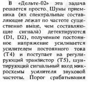

Обед. Сижу изучаю схему "Delta-02". В статье написано что TBA820 полный аналог К174УН9 (опечатка?) Теперь ,шумодав. Смотрю на него и понять не могу.Если шумы продетектировать то Т5 закроется и вся каша в УНЧ. И на оборот при отсутствии шумов Т5 откроется и заблокирует вход УНЧ. Тоже очепятка? Ладно,вечерком на макетке набросаю ,проверю.
В АМ приемниках применяют уровневый шумоподавилель, а он работает не так, как в приемниках ЧМ, где при отсутствии сигнала возрастает шум на выходе ЧД.
В ЧМ приемниках применяют шумоподавитель спектральный.
Здесь, в АМ приемнике, уровневый шумоподавитель открывается, когда уровень полезного сигнала превысит какой то определенный уровень.
Т.е. когда полезный сигнал сильный, то шумоподавитель открывается.
Иногда подобные шумоподавители еще называют пороговыми или амплитудными.
http://27kb.ru/zou.php?f=901&message=7545

download/file.php?mode=view&id=233592 . Я сейчас накидал на макетке ,все мои опасения подтвердились.

aen писал(а):
уровневый шумоподавилель...
:facepalm: Очень плохой шумодав по уровню сигнала...
Срабатывает от импульсных помех, расстройки антенны (для поративок с укороченными антеннами это важно!)... и т.д. ...
Ещё не забываем про АРУ, которая снижает эффективность таких шумодавов...
Наигравшись с такими шумодавами в своё время... больше их не делал.
Шумоподавитель спектральный для ЧМ... работает устойчиво. Не боиться помех и расстройки антенны. :tea:
