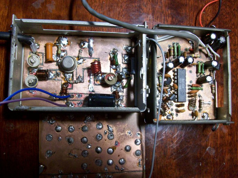

нет схемы то хорошие а одна из ваших схем как я понимаю это переделаный передатчик вероника ? какая у него дальнось вот эта
УКВ передатч.png [5.49 KiB]
 Заголовок сообщения: Re: Делаю жучок.
СообщениеДобавлено: Ср фев 12, 2014 18:39:06
Рейтинг сообщений: 67
Сообщений: 8201
Откуда: .ru
предатчики не нормируються по дальности, только по выходной мощности :))) На выходе стоит КТ603 - который дает не более 0,5 Ватт по паспорту. Дальше все зависит от антенны... приёмника... и т.д.

а чувствительность приемника у меня 10 мкв это мало? схемы что вы дали выше три штуки на какую дальность ? антена скорей всего будет уличная штырьевая :)

Все три схемы передатчиков (выше) примерно одинаковая мощность - около 0,1...0,3 Ватт при 9 вольт.
Чувствительность 10 мкВ - это очень мало! С таким приёмником будете слушать эти передатчики (выше) на 200 метров.
В хороших рациях приемники с чувствительностью 0,15...0,3 мкВ. Т.е. почти в 100 раз больше! С такими хорошими приёмниками будете слушать свои передатчики на 2...3 км. А может и больше.
Уличная антенна - это хорошо. Только все зависит от высоты антенны, куда её поставить. Если просто высунуть антенну в форточку то будете слушать на 300 метров. :))) А если поставить на крыше, например 9-ти этажки, то будете слышать на 3 км ... А может и больше. :)

Вот и чудненько. Хорошая антенна (штырь четверть волны) на крыше частного дома... (высота 5...10 метров) по прямой... да ещё с хорошим приёмником... будет дальность несколько километров... :tea:

Товаришь yrik собирал на выходном транзисторе КТ603 или КТ608
работало на четвертьволновой вертикальный диполь фото своего не могу найти делал из металлопластиковой трубы :)) антенна на высоте 5 метров. работало на дальность по часному сектору 900 метров максимум когда уже провод от наушников вертишь и ловишь станцию :)) автосканирование на 400 метров ловило. принимал на МП3 плеер трансенд MP650. если больше мошьность выжимать с передатчика у меня телик глушило анттенна польская сушилка :( вообще тут жучки обсуждают

для трансмиттера делал усилитель кт399+кт603.антенна четвертьволновый штырь на высоте 2м от земли.Прием осуществлялся на деген,дальность нормального приема составила 800м.

с трансмиттером все ясно :)) можно ли прикрутить к этому жуку усилитель вот такой при питании 9 в или лудше добавить другой усилитель к приемнику ?

можно, но надо будет позаботиться о стабильности частоты генератора.

а если попробовать усилить приемник вот этой схемой (приемник обычный китайский )
от схемы что выше удалось добится при антене 30 см мед провода передачи не болие 75 м при приемнике подключенным к уличной антене

добавление УВЧ в приёмники (нормальные приёмники) ничего не дает. На счет "китайского" не знаю... может чуть-чуть дальше будет принимать... а может и нет. В любом случае УВЧ в приёмники - это не выход. :facepalm: С плохим приёмником нужен мощный передатчик. Лично я бы лучше собрал нормальный приёмник а не возился бы с мощными передатчиками.

ясно.спасибо за обьяснение , нашол еше схему жука автор пишет что будет бить 1.5 км возможно ли это, или это опять рекламный ход ? :)

Плохая схема. Задающий генератор не стабильный... КТ315 не даст больше 0,1 ватт ... потом КТ610 усилит еще примерно в 5 раз. Итого на выходе мы получим максимум 0,5 ватт... при этом КТ315 будут греться... частота будет плавать... будешь пестоянно подстраивать приёмник :facepalm: 1.5 км возможно с хорошей антенной на крыше. Я бы такую схему собирать не стал. :?
