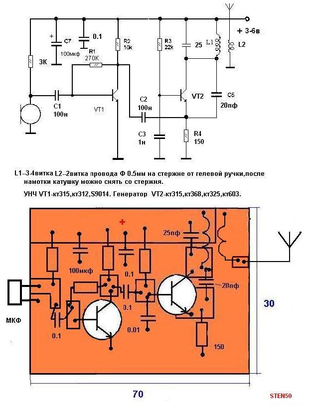

Так давай тогда в исходное.
Конденсаторы ВЧ части ставь керамические.Это контурный,ПОС и блокировочный что в цепи базы VT2.
Контурный конденсатор 25пф.Катушка Ф 5мм(стержень от гелевой ручки) 3витка проводом 0.5мм.
Пробуй принять в диапазоне 100-108мгц.
Передатчик 2транза ёмк св.JPG [34.31 KiB]
Как только добьёмся нормальной мощности и необходимой частоты,займёмся модулятором.

Что сделал:
1. Заменил C3 на керамический (остальные и так керамические).
2. Контурный конденсатор поставил 27 пф.
3. Поставил постоянный R3 33 кОм.
4. Поставил L1 4 витка проводом 0,3 мм, намотанным на жале от паяльника (диаметр около 3.5 мм), после намотки катушку с жала снял.
Теперь жук неплохо ловится даже из конца в конец трёхкомнатной квартиры. Из-за стен и расстояния возникают помехи-шумы, поэтому приёмник приходится поднастраивать по мере передвижения, иногда приходится выбирать высоту, на которой чище всего принимает. Слушаю в наушниках, положение их провода также влияет на приём. Иногда слышно хорошо, хорошо, хорошо, потом влезает какая-нибудь станция. Частота, если верить ползунку приёмника, около 80 МГц.
Но в целом звук громкий и отчётливый. Чувствительность у жука хорошая: слышу в наушниках сам себя, когда не слишком громко говорю что-нибудь, находясь в противоположном от жука конце комнаты (около 6 метров).
Спасибо всем за советы и наставления, вы мне очень помогли :)

Столкнулся с непонятным явлением.
У моего передатчика телескопическая антенна.
Пробую передатчик, стою в паре метров, принимаю сигнал. Подхожу, чуть-чуть (где-то на сантиметр) удлиняю антенну, отхожу - по-прежнему слышно (частота чуть снижается, но это понятно). Повторяю операцию - всё равно слышно. И в какой-то момент, после очередного удлинения сигнал теряется. Совсем, то есть не частота уходит, а вообще передатчик не ловится.
С чем это может быть связано?
Частота, на которой слышно - где-то 79 МГц.
P.S. Почему-то с транзисторами C9018, КТ368 (я их пробовал раньше) в корпусе TO-92 такой фигни нет, а с SMDшками (BFR93A, BFS17P) появляется.

Схема вот эта: download/file.php?id=105552 Только без УНЧ, на вход через конденсатор подаю сигнал с плеера.
Я вообще сейчас занимаюсь двухкаскадными передатчиками, но этот однотранзисторный у меня как бы отладочный (например, работоспособность транзисторов проверяю).
R3 у меня 36 кОм, питание 6 В.
А это явление может быть связано с коэффициентом усиления? Например, у C9018 и КТ368 он 39 и 50 соответственно, а у моих SMDшек - всего 25 и 20. Может быть такое, что антенна "съедает" слишком много энергии, из-за чего генератор глохнет?
Например, BFS17P (hFe = 25) нормально работает при почти полностью вытянутой антенне (глохнет только при вытянутой на 100%), а BFR93A (hFe = 20) работает только если выдвинуто не более одного сегмента.
Просто очень хочется использовать SMD - дёшево и компактно.
то не нужно там антенной манипулировать. Настроили с какой либо и больше не трогайте.
Почему-то передатчик с транзистором, который "тянет" более длинную антенну, работает лучше.
Я просто сидел и пробовал разные транзисторы, по очереди их впаивая в схему. Внезапно на одном из транзисторов схема споткнулась и перестала работать. А потом я "укоротил антенну", и схема снова заработала. Мне стало интересно, что это - глюки или физическое явление. Вот и стал изучать взаимосвязь.
В Вашем случае можно попробовать подбирать резистор отвечающий за смещение и увеличивать ток через транзистор, хотя без схемы сказать трудно.
Схему выложил. Стоит R3 уменьшить?

Мрак. А где L2? Если антенна подсоединяется через конденсатор, то она и должна быть "штырек 25см". Конденсаторы С7 и 0.1, который рядом, установлены?
(R3 уменьшить стОит).

svic, упоминание об L2 осталось от схемы, из которой перерисовывалась данная схема :)) Мопед не мой - я её в таком виде и нашёл в этой теме, и там было пояснение, что никакой L2 на самом деле нет.
И C7, и 0.1 мкФ установлены, причём точно так, как на схеме - в непосредственной близости от разъёма питания.
R3 попробую уменьшить.
Вообще схема для такой простой работает вполне кучеряво, только вот с одним из ВЧ транзисторов спотыкается об антенну. А мне этот транзистор мил (у меня его много, поэтому хочется приспособить).
Почему-то с более длинной антенной схема работает лучше (с другими транзисторами).

Вот держи с L2/
Передатчик 2 транза инд.JPG [70.82 KiB]

Потому, что чем длиннее антенна, тем выше эффективность излучения и приёма. Кроме того её размеры приближаются к оптимальным. ФМ это примерно 3м и при длине антенны 75см она начинает работать в резонансе.
Увеличивается её емкость, добротность контура при этом падает, падает и амплитуда в нем, тока в цепи обратной связи становится недостаточно для поддержания генерации. Уменьшайте номинал R3.
0.1 должен соединять верхний конец контура и нижний вывод конденсатора С3. Можно просто перепаять нижний вывод С3 на верхний конец контура. В данном случае общим проводом для ВЧ является плюсовая шина питания т.к. эмиттер генератора не имеет непосредственной блокировки на земляную шину.
