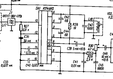

Здравствуйте aen вы не могли бы выложить вариант вашыва УВЧ и смесителя короче всего до пч оно я как понел у вас на К174ур3 буду признателен. Да и вопше если у вас есть какие та интересные варианты схем посмотрел бы с удовольствием спасибо :beer:

Я чуть позже напишу.
Сейчас просто нет времени.
Насчет К174УР3, то включается она по стандартной схеме.
Можно посмотреть у В.Т. Полякова.
http://www.qrz.ru/schemes/contribute/constr/fm-ra3aae/
Здесь большое значение играет, что бы не было наводок самого на себя у УПЧ, т.е. нужно тщательно экранировать фазосдвигающий контур стоящи в обвязке К174УР3.
Иначе снизится чувствительность. Проникновение легко увидеть при настройке.
Про ВЧ и УПЧ напишу позднее.
ВЧ делал разные. На 27 мгц обычно достаточно одного каскада с усиление меньше десяти. Я обычно делаю по схеме с ОБ. Иногда делал по каскодной схеме, но это в принципе лишнее. Подобное стоит делать на 144 мгц.
Кстати на 144 мгц я больше делал, т.к. результаты получаются лучше.
УПЧ в основном зависит от ФОС. Одно дело если ставите керамический фильтр, а другое делаете на LC элементах.
ФСС я обычно не делаю и обхожусь системой из двух связанных контуров. В итоге получается 4 контура, а то и просто одиночными.
Большое внимание обращаю на их добротность.
Смеситель на 27 мгц часто делал просто по схеме с ОЭ с подачей напряжения гетеродина в эмиттер. Хорошо ведет себя двухзатворный полевой транзистор в данном случае, но напряжение гетеродина в данном случае должно быть порядка 1,5 - 2 вольта. Смесители на обычном полевом транзисторе в данном случае не понравились или просто мне не повезло.
Много внимания уделяю качеству шумоподавителя.
Делал это не из за того, что так лучше.
Просто делал из того, что было под рукой и просто ради самого процесса. На специализированных микросхемах будет конечно лучше, но лично мне это неинтересно.
