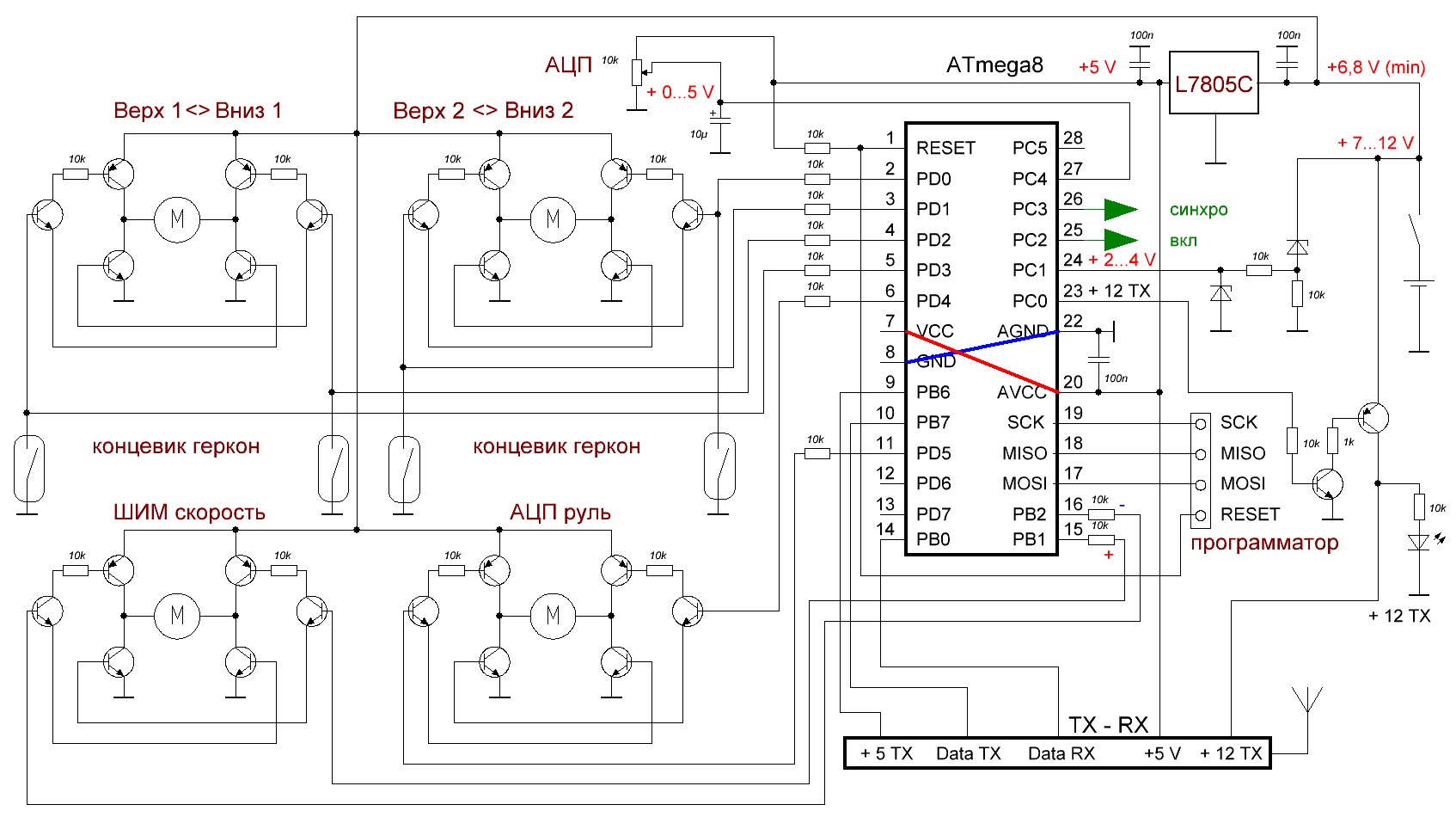

Остановимся пока на простом варианте:
1-для гребного винта эл двигатель коллекторный с шим регулятором. - ШИМ уже готово.
2-для управлении рулем сообразим самодельное серво. - АЦП уже готово.
По программе впринципе не важно коллекторный или шаговый. Недостаток шагового - нужно использовать 4 вывода МК для управления, вместо 2 для коллекторного:
Изображение- это образец схемы.
Будем использовать все 270 градусов резистора. - это уже готово. Пружинка - это уже на Ваше усмотрение.
Кварцы: Будем использовать мою рацию, проверенную. :roll: Кварц 8867 кГц ставим в приёмник и возбуждаем на 3 гармонике 26601кГц. Главное чтобы кварц был нормальный. С хорошей добротностью кварцы легко возбуждаются на 3-гармонике. В передатчик поставим кварц с машинки 27145 кГц - это гармониковый кварц. Во всех китайских игрушках используют гармониковые кварцы. Мне других ещё не попадалось. В моем передатчике лучше всего работают гармониковые кварцы на гармониках. Кварц 27145 кГц у нас будет работать на частоте 27130 кГц. Итого получим ПЧ: 529 кГц +/- 10 кГц. Короче ПЧ (округленно) 530 кГц. Нормально. :tea:
Итак...
Схема пульта:
Схема собрана на макетке. Работает в тестовом режиме:
Нижнии 4 диода показывают напряжение аккумулятора пульта. Верхнии пока не подключены.
Схема блока управления модели "кораблик":
Макетка: Вместо сервомоторчиков пока стоят светодиоды.
Схема блока RX модели "кораблик":
Макетка блока RX:
Программа специально адаптирована под "кораблик". Это базовая программа. Машинка "переделанная" в "кораблик". :))) Потом её "подкрутим" в процессе усовершенствования схемы. 8) .
Краткое описание: Переда идет пакетами как и в машинке. Включили пульт, крутим скорость (вперед-30 скорости, назад-30 скорости), крутим руль(влево-32 деления руля, вправо-32 деления руля). Нажимаем кнопки "верх1<>вниз1", "верх2<>вниз2" в любой последовательности. Кнопки с фиксацией. Достаточно кратковременного нажатия. Далее серво работают пока не дойдут до герконев-концевиков. Можно поставить два переключателя или сделать 4 отдельных кнопки.
Кораблик отслеживает пакеты АЦП и ШИМ. Если нет ни АЦП ни ШИМ пакета белее 1 секунды, кораблик останавливается, все сервомашинки выключаются, кроме руля. Сервомашинка руля продолжает работать при пропадании сигнала, пока не установит точное положение руля по последнему принятому пакету. Т.е. возврата в нейтральное положение нет. Это сделано специально, чтобы при появлении сигнала кораблик продолжил движение в заданном направлении. Для остановки крутим скорость или просто выключили пульт.
Ну примерно так. Осталось уточнить мелкие вопросы... :roll:
Комментарий к файлу: прошивка блока управления модели "кораблик"
RX1.hex [4.21 KiB]
Комментарий к файлу: прошивка пульт.
TX1 - 8.hex [4.76 KiB]
Комментарий к файлу: Схема блока управления модели "кораблик"
модель1-1.JPG [220.67 KiB]
Комментарий к файлу: схема пульта
пульт1.JPG [211.25 KiB]

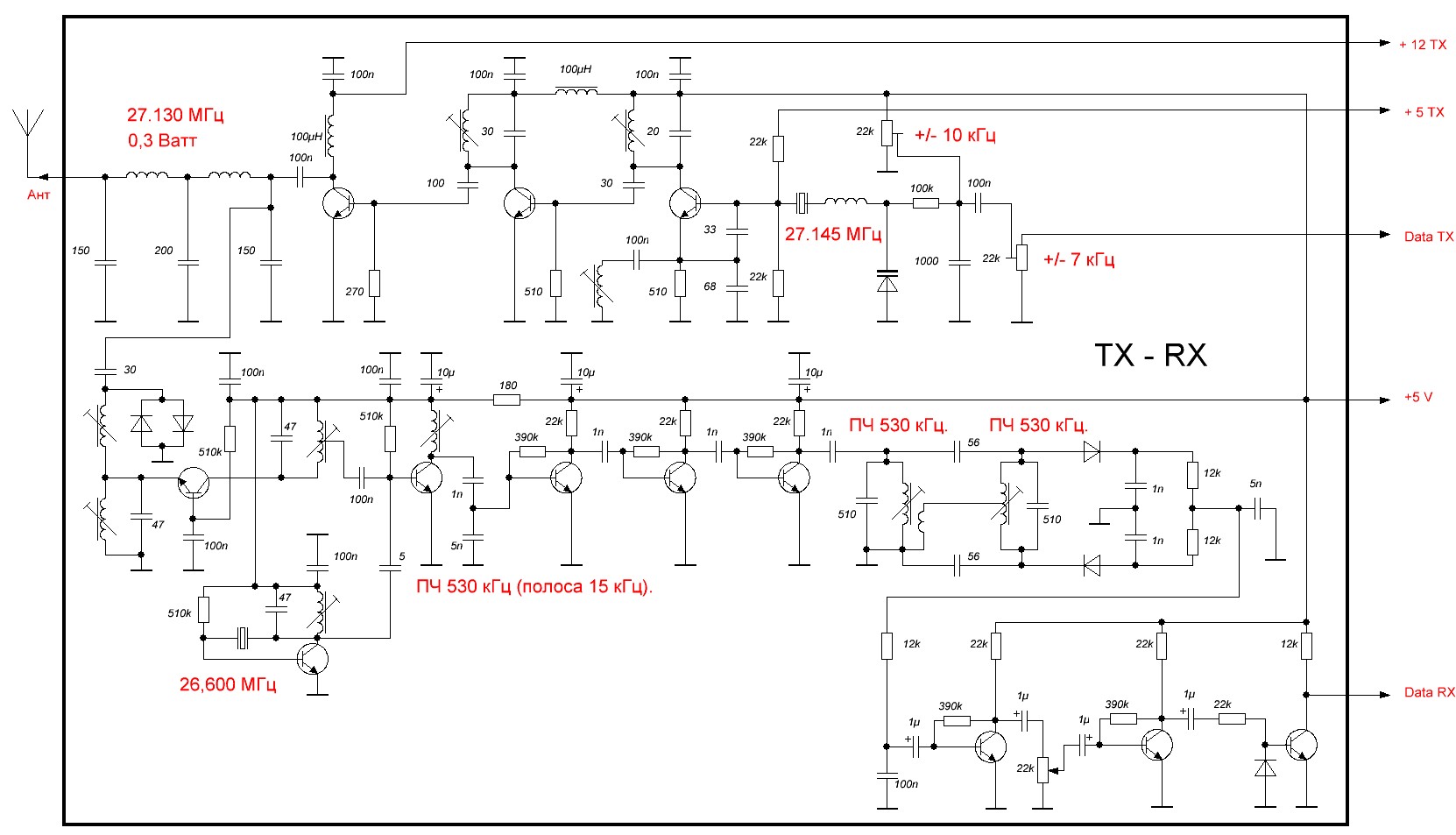

Немножко напрягает полярность транзюков в оконечнике НЧ Rx - 390Ком получается вроде как ПОС?
В исходнике корректнее.

Все понял приступаю к изготовлению серво привода. Просмотрите схему пульта, нарисовал общую и по пробовал добавить коммутацию. Может на полевики добавить брайвера. Особо обратите внимание там где выделено красным, мог и на путать. :roll: Прошу сильно не пинать, как понимал так и рисовал. Проект получается шикарный но не самый простой. В дешифраторе понравелось решение с концевиками , управляющее напряжение на корпус раз , и все стало , очень оригинально. Может вместо би полярных применить полевики в мостах двигателей у них сопротивление перехода меньше. Удивляюсь когда Вы все успеваете. :beer:

svic писал(а):
напрягает полярность транзюков в оконечнике...
:))) Вот сразу видно пришёл специалист и своим зорким глазом нашёл ошибку в схеме. Ну естественно я напутал. :oops: Естественно транзисторы нужно поменять местами. Иначе через открытие переходы будет К.З. ... и большой бах! )))
Впрочем, сейчас это уже и не важно. Это была идея сделать "пульт-рация". Два в одном. Переключая МК<>динамик (и микрофон в передатчике), можно былобы пользоваться радиостанцией и как рацией и как пультом. Но если рация нам не нужна, то тогда лучше переделать. Поставить простой компаратор на 3-x транзисторах... :roll:

Эх...много нюансов... Но давайте всё по порядку. :tea:
1-зачем столько стабилизаторов? Вся схема должна работать от одного стабилизатора +5V.
2-ВЧ часть - много нюансов.

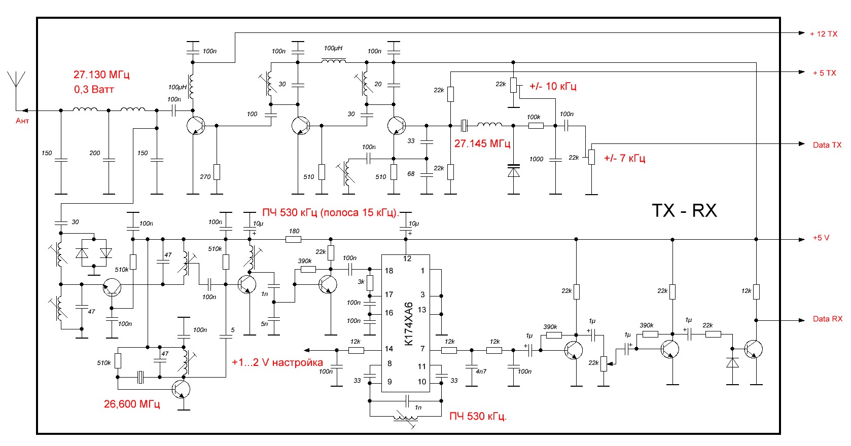

Опять эти приёмники с низкой ПЧ ... КР174ХА34, зарубежный аналог TDA7021... чёто не нравятся мне они. Не лежит у меня душа к ним :)))
А ты на кварце приёмник собирал? У нас схема на кварцах. У нас система радиоуправления на фиксированной частоте, без подстроек.
кораблик. Внес изменения в схему. Выкидываем лишнии детали.))
Блок управления корабликом: Убираем диоды - ограничители... УНЧ ...
Блок RX кораблика. Компаратор на 3-х транзисторах. Помоему так проще.
УПЧ Т.к. пары кварцев у нас нет, то собираем по схеме с ПЧ 530 кГц. Для этого просто выкидываем ФСС. Естественно избирательность резко уменьшается. Чувствительность практически такая же, теперь она определяется полосой пропускания одного контура в смесителе. Если управлять корабликом по деревне, где никто не работает на соседнем канале нашего кораблика, то нормально. Избирательность определяет единственный контур в смесителе.
Компаратор Подстроечником подкрутили импульсы на выходе так, чтобы длительность и пауза были одинаковыми. Впринципе высокая точность не требуется. Достаточно просто "на глаз". МК потом сам посчитает )).
Индикатор уровня - по нему удобно настраивать контура приёмника. Но использовать его для определения сигнала не получится. Точность вообще никакая. Зависит от расстройки антенны... и т.д. и т.п... :facepalm:
Стабилизатор Для нормальной работы МК требуется довольно стабильное питание. Темболее МК без кварца. Вся схема питается от одного стабилизатора L7805 (от старого блока питания компьютера). Кушает стабилизатор около 4 mA - нормально. Даёт стабильно 5 V при входном напряжении от 7 V (минимум 6,8 V). Вот тут проблема. С таким стабилизатором нужен аккумулятор в пульт с нимимальным напряжением 7 V. Две литионки по 3,6 V не пойдут. Они дают 7,2 V - это среднее напряжение при 50 % разряда... Т.е. или ставить 3 банки аккумуляторов (что не очень хочется) или использовать две банки только на половину ёмкости (часто заряжать)...
Второй вариант - самодельный стабилизатор на транзисторах, работающий при меньшем напряжении, от 6 V. :roll:
MASIK писал(а):
Просмотрите схему пульта, нарисовал общую...
Вообщем всё плохо.
1-не рекомендуется просто соединять вместе две антенны от передатчика и от приёмника. Нужен простенький коммутатор. Иначе сигнал передатчика ослабит УВЧ приёмника... и самомму УВЧ приёмника не очень будет "приятно" когда на него подадут не слабенький (около 5...7 вольт амплитуда) сигнал от передатчика.
2-ошибка схемы стабилизатора. Это компенсационный стабилизатор. Забыли диоды. Они вместо стабилитрона. Нижний транзистор сравнивает напряжение с диодов и с делителя и управляет верхним транзистором... верхний меняет сопротивление... напряжение стабилизируется. Кстате этот стабилизатор работает и при 6 V. Минимум около 5,7...5,8 V. Правда чуть хуже стабильность чем у заводского L7805.
3- если хотите дополнительный контур в УПЧ, то лучше включить так же как и в смесителе - с отводом.
А вообще конечно RX работать будет по этой схеме. :)
4-Зачем в передатчике отдельный стабилизатор?
5-В передатчике генератор и буфер работают в связке. Буфер устраняет влияние последующих каскадов на генератор. Поэтому они настраиваются вместе один раз и больше их не трогаем. Если оторвать эмиттер буфера, то частота генератора изменится примерно на несколько килогерц - это не допустимо! Для этого даже специально выбраны малые токи генератора и буфера. У нас высокостабильная система. Управлять мощностью передатчиком можно меняя режим выходного каскада (усилителя мощности). При этом частота не меняется.
Вы забыли ? У нас всепогодный военный корабль! ))) Он должен работать в любых климатических условиях! :))) Зимой минус 30 и летом плюс 40... частота передатчика будет "уходить" не более чем на 400 Герц. Т.е. на работу радиолинии погода не влияет.
RX-1_cr.jpg [186.33 KiB]
Последний раз редактировалось roman.com Ср дек 03, 2014 21:48:25, всего редактировалось 4 раз(а).

Вообщем из всего выше сказанного, решил что лучше собрать из двух отдельных модулей: 1-блок управления. 2-радиомодуль. Чтобы можно было менять радиомодули отдельно. :) Вообщем схема будет такая.
Пульт:
Модель:
Радиомодули будут одинаковые, в пульте и модели, самодельные, взаимозаменяемые. На выбор.
Радиомодуль вариант 1 На микросхеме.
Микросхема впринципе любая, от ЧМ приёмника.
Радиомодуль вариант 2 На транзисторах. На случай если нет под рукой микросхемы. Никакой ))
Все параметры у модулей практически одинаковые.
Радиомодуль вариант 3 Использование готовых модулей. Это в перспективе.
Я понимаю что использование дробного детектора совместно с микроконтроллером выглядит несколько необычно... но подойдите к этому креативно :)))
Осталось дело за малым. Собрать и написать программу. :roll:
