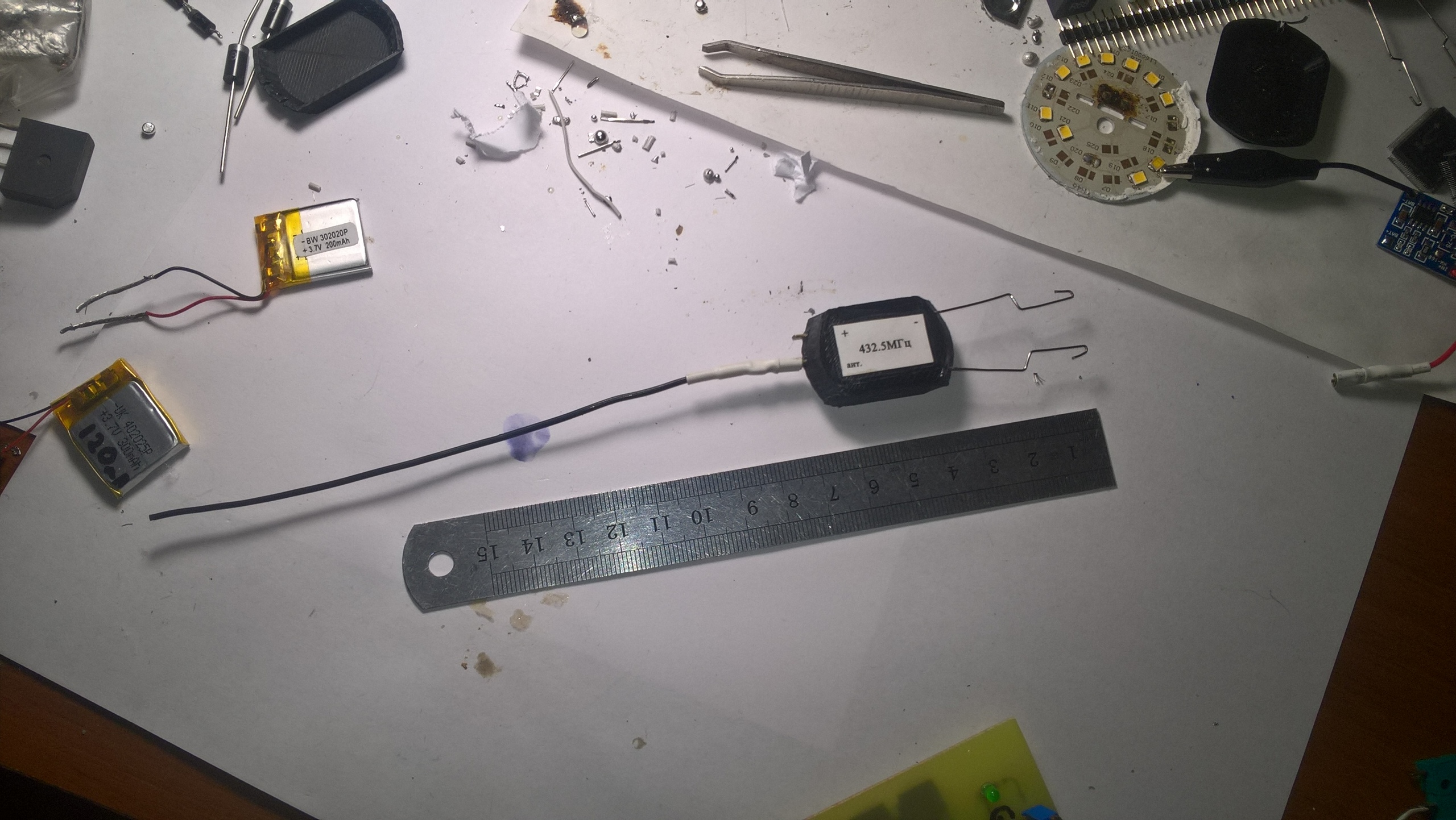

Си хорош для ардуино и сложных штук, подцепил библиотеку и радуешся, но у МК память ограничена, не всякий код залезет в небольшую тини13, с 1кб флехи. Делал на базе Si4432 туристический маяк, ну как раньше была игра: "охота на лис", только для 433МГц, работает в аналоговом режиме, типа узкополосный ФМ, а вот идея не моя а с авиафорума (отсюда), они додумались до этого года четыре раньше, но их проект хотел доработать, а их код был на Си не влезал, но ассемблер исправил ситуацию.

Они прикольные, и мануал там грамотный, а вот LoRa себя не оправдал, сколько не тестил, лучше не получилось. Кстати в маяке реализован режим ожидания, акумчик там мелкий, и в непрерывной передаче садится за несколько часов, и ребята с форума подцепили фичу, "ждущий маяк". Раз в восемь секунд просыпается, слушает эфир на наличие команды вызова, эта штука позволяет отказаться от кнопки "вкл" впринципе, и сделать корпус герметичным, а еще растянуть акумчик на месяц-полтора.
На радейке с направленной ягой ловил маяк до 10км, правда в чисто-поле, а вот в лесу дальность не превышает полтора-два км.
