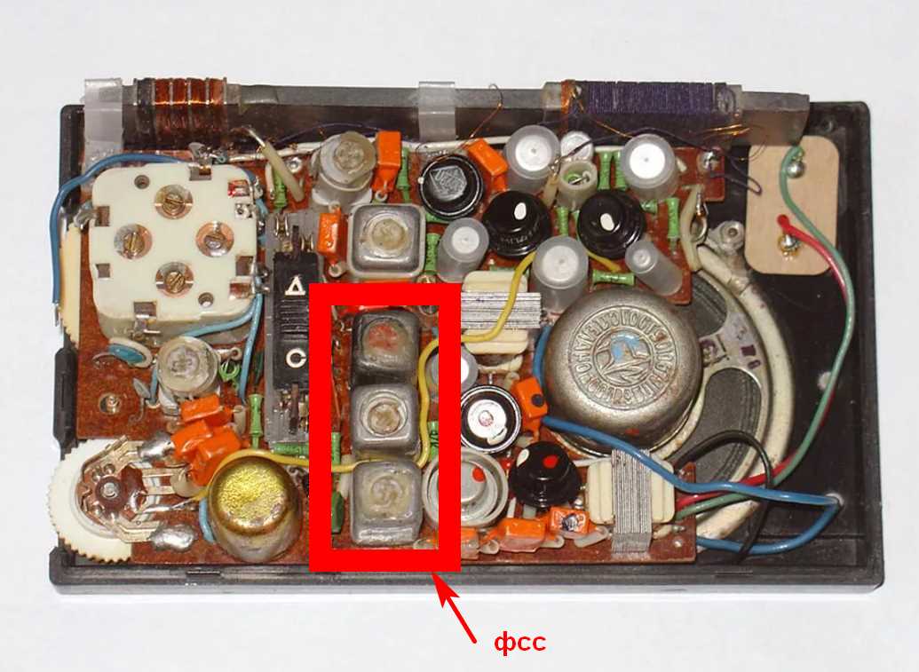

Niobium писал(а):
Я не против фильтров, вопрос был о том, можно ли заменить керамические фильтры (или какие используют в супергетеродинах) обычными RC фильтрами.
Можно.
Niobium писал(а):
где их найти и как они работают.
Найти можно в любом старом приёмнике. Называются они ФСС.

А вот они на схеме.
Screenshot_1.jpg [79.45 KiB]
Да, я таких много видел у скупщиков. Там есть ещё много чего. Думаю с фильтрами проблем нет.

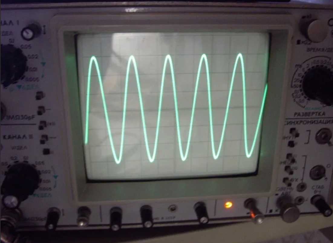

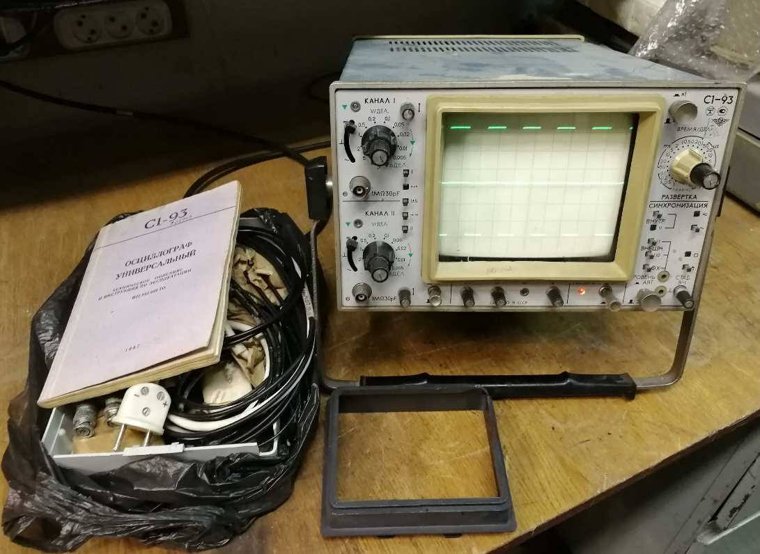

А я всё настраивал на таком
Screenshot_1.jpg [79.38 KiB]
ПЧ контура настраивать удобно.
И модуляцию АМ / ЧМ видно прекрасно ))
Screenshot_2.jpg [41.35 KiB]
Сигнал передатчика до 50 МГц видно относительно нормально))
Выше уже плохо. Амплитуду занижает сильно... На 70 МГц ещё что-то видно... Хотя уже не разобрать))
