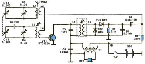

Собрал на контактной макетной плате вот по этой схеме:
Принимаю две радиостанции. Одна передаёт православные проповеди, вторая вещает про политическую оппозицию :)
Звук очень громкий, чёткий. Шумы есть, но только если настроить приёмник на "громкий" приём, если передвинуть катушку на чуть более "тихое" положение, то шумы слабые.

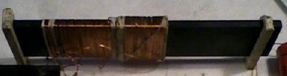

Катушка на ферритовом стержне диаметром 8мм, примерно 150 витков провода сечением 0,3 мм.
Вероятно УНЧ перегружается. Сделайте регулятор громкости заменив R3 на переменный и УНЧ можно по другой схеме. Про это уже тут писали. Я его обвел.

El_Gato писал(а):
Только две радиостанции? :shock: Ночью?
Во первых 150 витков это уже вероятно не средние волны, а длинные. Можно катушку с отводом сделать от 50-го витка сделать и переключать.
Во вторых как я понял диоды кремниевые и тогда стоит попробовать детектор сделать как здесь на предыдущей странице сделано.
viewtopic.php?p=1341840#p1341840
Диоды Шоттки, BAT54 если быть точным.
Во первых 150 витков это уже вероятно не средние волны, а длинные. Можно катушку с отводом сделать от 50-ти витков и переключать.
Обязательно попробую.
Питаю это дело "кроной" 9V с делителем напряжения из двух одинаковых резисторов (9/2=4,5 же как раз). Это вроде не хуже, чем три батарейки АА?
Резистор R1 из схемы выдернул, он, как и писали здесь, не влияет на звук. Хотя, возможно, это он на этой частоте не влияет, а на другой будет? VD1, кстати, тоже выдернул. Тоже звук не изменился.
А вообще это только начало. Думаю продолжите делать и дальше все более совершенные приемники. Сейчас Вы уже поняли, что можете.
Угу. Я сначала собрал вот такой приёмник: http://radiokot.ru/start/analog/practice/05/, но во-первых звук был не очень, во-вторых настройка была с помощью жестяной банки с гвоздями (она под рукой оказалась и, как оказалось, влияла на контур, чем я и воспользовался), в-третьих всё-таки хотелось собрать приёмник без ИС. Ну а эта схемка помогла мне окончательно поверить в свои радиолюбительские силы.
В принципе там кроме УНЧ можно сразу питать от 9 вольт.
Если и УНЧ сделать по другой схеме на 9 вольт, то и весь приемник можно питать сразу от кроны.
Схему УНЧ можно взять любую отсюда, даже если она там питается от 6 вольт.
http://www.oldradioclub.ru/radio_book/vrl/vrl_106.djvu
Да и приемники оттуда тоже можно попробовать сделать.
А вот это не нужно делать.

Комнатная антенна должна располагаться у окна. Я по безнадёге брал 5м провода и тянул буквой "Г" под потолком над карнизом и снижение в углу к полу.
Да, 150 витков - вполне может быть где-то между ДВ и СВ. Для ДВ нужно витков на 70 больше, а для СВ на столько же меньше. Потому и станций мало - где-то по краям цепляет и всё. Нужно домотать ещё одну катушку - 70 витков. На ДВ - обе катушки последовательно, а на СВ - только одна 70 витков.

Кстати, а я правильно понимаю, что структура этого приёмника - 1-V-3?
Один усилительный каскад на полевом транзисторе перед детектором (усилитель ВЧ).
Три усилительных каскада на биполярных транзисторах после детектора (усилитель НЧ, он же усилитель ЗЧ).
Верно? Или VT3 и VT4 - это один и тот же каскад? Вроде бы нет, ведь сигнал с коллектора VT3 поступает на вход VT4.

1-V-2, т.к. у последнего каскада с общим коллектором КУ=1 по напряжению. Вместе с ВТ3 они образуют каскад усиления мощности. Благодаря этому есть возможность подключения низкоомных наушников.
