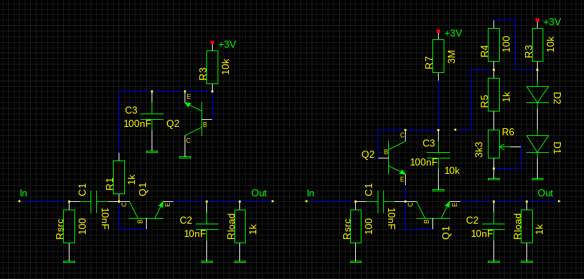

я пробовал из эмитттера BFR193 делать детектор 2.4/5G (cb--e)
они на порядок дешевле быстрых шоттки диодов вроде bat15 при этом существенно лучше pin диодов(~bap64) , а при использовании смещения постоянным током получается чувствительнее чем шоттки. https://www.chipdip.ru/product/bfr193fh ... 1-infineon
я брал 2 транзистора и коллекторный переход одного использовал как генератор опорного смещения для детекторного эмиттерного перехода второго,
в детекторном приемнике кидал примерные схемки, если для измерений - тож довольно тривиально, только надо учитывать сопротивление нагрузки детектора (обеспечить чтоб смещение не убегало под нагрузкой),

А можно изобразить, как этот детектор из транзисторов выглядит, а то с трудом схема в голове со слов складывается..

вот набороски идей:
оно немножко громоздко, чтоб в классческом виде изобразить, но если скажем источник имеет низкое сопротивление по постоянке и не требует соединения с общим то его можно включить вместо R1 выкинув С1, или аналогично опорник смещения можно вкрячить последовательно с нагрузкой.
обратите внимание что это разные схемы и Q2 выполняет совершенно разные функции слева и справа. в левой схеме С1 заряжается до напряжения смещения а С3-опционален и только понижает выходное сопротивление опорника по переменке,
если нужно регистрировать редкие короткие импульсы то смещение можно здорово упростить используя сами смещаемые переходы как опорник и С3, подавая микро ток через R7. (правая схема без аппендикса или левая схема без R1Q2C3 и увеличенным R3 )
или можем регулировать смещение как в аппендиксе с D1D2.

Слегка пугающе выглядит..

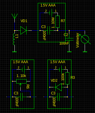

чтоб никого не пугать:
добавляемые схемы смещения обведены прямоугольничком, они совсем несложные
(только прочитайте предыдущие посты))

И насколько смещение делает детектор более чувствительным?

СообщениеДобавлено: Вс сен 10, 2023 20:26:30
Рейтинг сообщений: 303
Сообщений: 5248
Откуда: москва
Зависит от того, как точно Вы подберете уровень смещения, которое нужно подбирать практически , а не теооетически

СообщениеДобавлено: Вс сен 10, 2023 20:43:25
Карма: 31
Рейтинг сообщений: 829
Сообщений: 5749
Откуда: Протвино
зависит от источника, всреднем - существенно, особенно для кремния.
при 25С у самых низковольтных шоттки диодов порог открытия перехода ~ от 200mV у обычных кремниевых ~от 500mV тоесть при меньших напряжениях источника на выходе детектора ничего не будет! а смещение позволяет выставить начало открытия диода хоть в 0 хоть в -10mV.
ps вах коллекторного перехода обычно смещена на 5-80mV левее, и это удобно использовать, первая схема почти вточности изображает что я практически пробовал, у меня получалось сделать начало открытия детектора ~ 2-10mV в довольно широком температурном диапазоне.
