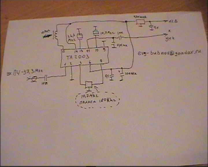

можно ли воспользоватся этой схемой Изображение(фотка отсюда http://www.radioscanner.ru/forum/topic23937.html) для получения звука из пч 31,5 МГц без преобразования во вторую пч . наглядно изображене ниже

Попробуй, только нужно найти дискриминатор на 38 МГц

а зачем он нужен на 38?

Невнимательно посмотрел :oops: , короче, дискриминатор нужен на такую же частоту что и ПЧ. Как я понял - на 31,5 МГц.
Но я думаю это будет сложнее чем если сделать с двойным преобразованием частоты.

а если контуром заменить?

Пока не напишете, что хотите сделать, ответить ничего нельзя.
Для чего все это?
Для того, что бы вставить в телевизор в качестве независимого канала звука?
Тогда кварц должен быть на частоту 20,8 мгц, а на входе должен стоять фильтр на 31,5 мгц
Или это просто приемник на ТВ тюнере?
Тогда при чем тут 31,5 мгц?
В этом случае удобнее взять 38 мгц и тогда на входе можно будет поставить стандартный ТВ ПАВ в качестве фильтра.
Без фильтра на входе ничего путного не получится.
Если данную тему почитать, то в ней уже про все это говорили.

Мне не нужен звук тв, он и без этого ловится с смрк.
31,5 мгц выход по пч из скм и скд . Кароче приемник пытаюсь сделать чтобы с пч 31,5 преобразовывался в звук.
в содулем смрк не получится звук не тв слушать
идея в том чтобы заменить эту схему другой но с теми же параметрами и по проще
http://www.qrz.ru/schemes/contribute/uhf/144rx/ampl.shtml
а соорудить хочу следующее http://www.qrz.ru/schemes/contribute/uhf/144rx/
Ну так попробуйте. В нем фильтры уже есть на LC элементах.
Только если делаете приемник, то привязываться к частоте 31,5 мгц совсем не обязательно и даже не имеет смысла. Это нужно только если делать канал звука в телевизор. Можно сделать на любую частоту в пределах 31,5 - 38 мгц, а точнее на 10,7 мгц больше, чем примененный кварц в приемнике. В Вашей схеме кварц должен быть не гармониковый и в этом тоже нужно будет убедиться.
Я когда то давно делал такую.
viewtopic.php?p=561387#p561387

Если делать на ТА2003, то на входе нужно будет поставить фильтр на промежуточную частоту в пределах, как я говорил 31,5 - 38 мгц. Хотя бы двухконтурный на входе поставить.
Я тут как то пробовал подобный приемник. Фильтр ставил на 35 мгц на LC, а после него примерно такое же как у Вас нарисовано.
Правда не доделал и макетка и сейчас на столе валяется, что то не понравилось и решил сделать более сложный приемник с фильтром ЗЕПЕ MCF 10.7-15E от радиостанции "Лен"
Три раза уже переделывал и начинал с нуля, хотя мне и нравиться сам процесс. :)
В приемнике главное, это фильтр. От фильтра зависят все основные характеристики приемника и если фильтр плохой, то никакой схемой хороших параметров не вытянуть.
Поэтому разговор насчет приемника нужно начинать не со схемы, а с того, какой фильтр будете применять, а потом уж выбирать схему, а в той картинке, что в теме выложили Вы совсем фильтр даже не нарисовали.
Конечно всех проще поставить ПАВ от телевизора, но у него слишком уж большая полоса, но во всяком случае лучше уж такой, чем совсем не ставить.
В принципе можно вообще все и упростить. Можно взять любой ЧМ приемник. Входные контура перестроить на частоту 35 мгц. Гетеродин перестроить на частоту 45,7 мгц и подать на этот приемник сигнал с ТВ селектора. Стабильность частоты будет конечно плохая, но работать будет. :)
Гетеродин на 45,7 мгц лучше сделать внешний на кварце. Тогда стабильность улучшиться.
