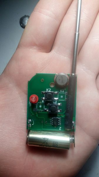

 Заголовок сообщения: Радиосвязь на 433Мгц
СообщениеДобавлено: Ср июл 11, 2018 13:05:24
Рейтинг сообщений: 4
Зарегистрирован: Сб фев 17, 2018 00:08:56
Сообщений: 91
Попал мне в руки вот такой радиопульт, вот только достался он мне без ответной части.
Разобрал я его и подтвердил свои догадки, работает он на 433Мгц.
У меня завалялся вот такой дешевый приемник, на те же 433Мгц.
Вопрос в том, можно ли их как-то подружить? и если можно то как? В идеале прикошачить приемник к Тиньке, и затем ей рулить парочкой мосфетов.
Сюда перенес.
В теме написано о структуре подобных брелков.
Если знаете алгоритм кодирования шифратора в передатчике, то вполне возможно сделать дешифратор в приемнике самому на основе любого МК.
aen
 Заголовок сообщения: Re: Радиобрелок.
СообщениеДобавлено: Ср июл 11, 2018 19:36:50
Карма: 116
Рейтинг сообщений: 4511
Сообщений: 16116
Откуда: Екатеринбург
Восьминожка - я думаю, майкрочиповский шифратор keeloq типа HCS301. Станьте осциллографом на шестую ногу и снимайте коды. Имейте в виду: там есть постоянная и переменная части кода. И, конечно, часть, зависящая от нажатой кнопки. Описание кодировки - в даташите на упомянутую микросхему.
Применение этому брелоку - например, doorhan-овская автоматика ворот или шлагбаумов, он там вполне успешно прописывается. Ну и, конечно, для своих надобностей он тоже вполне применим.
