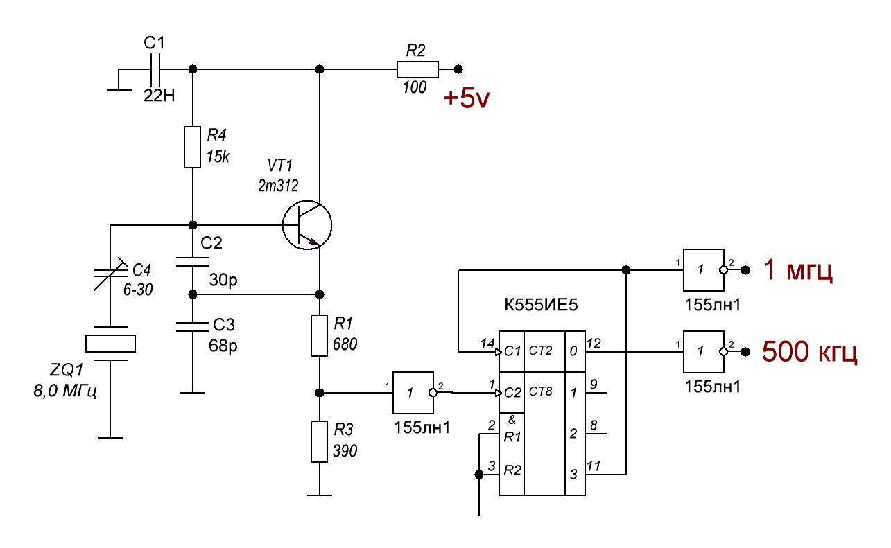

Lazy писал(а):
Можно еще поиграться емкостью С4. Иногда полезно её уменьшить.
Непонятно только зачем?
Емкости С3 и С4 шунтируют кварц от того и падает амплитуда. С3 шунтирует динамическую емкость Б-Э, что улучшает стабильность и уменьшает фазовые шумы. Но если у транзюка этот параметр хороший, то С3 можно и уменьшить. С4 уменьшает ООС по ВЧ и увеличивает амплитуду, поэтому я её обычно стараюсь делать по-больше, ну, разумеется, всё в разумных пределах ориентируясь на результат.
Интересно было почему на кт363бм не работает как надо, ведь по справочнику наоборот должно было быть только лучше. Интересно было опробовать разные предложенные схемы и понять на собственном опыте во что это выливается. За одно, немного повысил свои познания в генераторах. Спасибо вам.
Проблему с кт363 не решил, но не буду уже тратить время ни свое ни ваше.
Еще опробую корректировку схемы как вы рекомендовали, чтобы иметь возможность применять ее без дополнительных усилителей. В таком варианте деталей в принципе терпимо, схема привлекательна.
И параллельно на логике сейчас попробую, если результат будет лучше, то буду использовать ее для тактирования МК.
В общем для того чтобы сравнить.
Просто пояснил, а то смотрю дискуссия какая то пошла :tea:

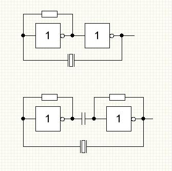

Да нет там никакой дискуссии. Пока мы с Виктором только друг друга дополняли.
На микросхемах делают обычно по двум схемам.
Вторая, по схеме мультивибратора.
Вторая схема имеет на один резистор и конденсатор больше, но запускается на мой взгляд легче.
А может мне просто с первой схемой не везло.
Резисторы зависят от серии. Для 155 серии они порядка 300 - 400 ом
Для КМОП десятки килогерц.

Приобрел 74HC04 Philips. В даташите написано 8нс.
По первой схеме запускается на 1МГц, на 4,8,16 молчит.
По второй схеме вообще не запускается.
Резисторы пробую 220 Ом, 1к
Конденсатор 100нФ
Вопросы
1 Какой предел данных схем по частоте? (я хочу получить от 8 до 16МГц)
2 Посоветуйте номиналы к схемам или вообще другую схему.

Схема должна быть вторая, но конденсатор лучше убрать совсем.
Конденсатор 100нФ
К сожалению с логикой работал во времена 155 и 131 серии, а с новой не пришлось, но на 131, 531 серии генератор на 16 мгц работал, а на 8 мгц можно запустить даже на 155 серии, правда как помню это сопровождалось "плясками с бубном"
Но в любом случае конденсатор нужно брать меньше. Не более 1000 пф
Будет время, попробую спаять, только опять же кроме 531 серии вряд ли что смогу найти.
Для того, что бы перевести два непосредственно соединенных инвертора в активный режим в принципе достаточно это сделать только одним резистором. Другой инвертор в данном случае автоматом встанет в активный режим. Два резистора нужно только во второй схеме, где инверторы развязаны конденсатором.

Да. На 74HC04 Philips работает только по первой схеме и только на 1МГц, несмотря на то, что написано 8нс, так же нашел инфу, что она до 30МГц, видимо маловато. В то время как 531 и аналоги до 100-145МГц. Хотя по времени отклика аналоги не далеко уходят, те же 8, ну местами 5-3нс.
Ладно, в магаз специально уже за новыми микросхемами не пойду, как соберусь докуплю до кучи.
Чувствую 531ая серия или 1531 пойдет для 16МГц

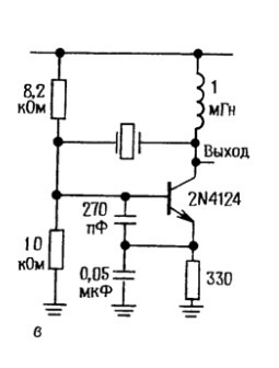

aen писал(а):
Еще один кварцевый генератор на транзисторах.
http://publ.lib.ru/ARCHIVES/R/''Radio'' ... fax%5d.zip
Амплитуда так думаю у него сразу большая.
Сам не пробовал. Увидел сейчас случайно.
Транзисторы лучше КТ316, но можно попробовать и на КТ315
Резисторами конечно придется "поиграться"
схема хорошая и простая, запустилась без каких-либо подшаманиваний, резисторы можно ставить такие как на схеме, транзисторы любые с п-н-п структурой и подходящей под кварц частотой. запускается за 2-3 секунды.

Сообщений: 12364
Странно. Собирал этот мультивибратор на НПН транзисторах, ничего не вышло. 8МГц кварц. Только если резистор связи заменить на кондёр, и то только с плясками и бубном.
