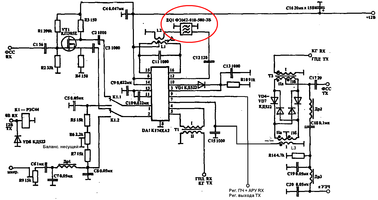

P.S. а на другие частоты приемник по данной схеме можно настроить? и как осуществляется настройка?
P.P.S. а как еще подключать фильтр опят те же 4 ноги на схеме три. Тоже корпус?

заместо R7 там обычная катушка ПЧ 455 кГц ... от старого приёмника.
А вообще... если делать АМ, то я бы наверное выбрал микросхему К174ХА2 (или зарубежные аналоги). Весь приёмник в одной микросхеме.
http://nauchebe.net/2012/08/priemnik-27 ... e-k174xa2/
К174ХА2 по упрощенной типовой схеме.
http://www.vsegta.ru/pru/pru08.htm
К174ХА2 популярная микросхема. Часто встречается в старых приёмниках... http://radiotrician.ru/newskiy.php
На ней даже собирают простые рации ... http://radiolubitel.moy.su/blog/prostaj ... 2-03-16-18
И т.д. Вообщем схем очень много... Правда мало кто делает АМ, все болше на ЧМ.
Не знаю почему дальнобойщики выбрали АМ, хотя все таксисты, радиолюбители и все службы на 27 работают с ЧМ.
Уровень шума у К174ХА2 примерно такой же как у К174ПС1 ... Поэтому нет разницы на чём собирать приёмник. В любом случае чувствительность будет одинаково плохой)) Но зато на К174ХА2 получим меньше деталей)))
А ещё у К174ХА2 есть выход "уровень сигнала". Удобная штука для настройки приёмника и контроля уровня сигнала бальнобойщиков. :)
У К174ХА2 один недостаток - много катушек.
фильтр 4 ноги: 1-вход 2-выход 3,4-общий (на массу). Расположение выводов фильтра точно не помню. :roll:

Ну если уже купили К174ПС1, то собирайте на ней. :tea:

aen писал(а):
Можно и усовершенствовать.
Вместо R4 поставить контур на промежуточную частоту.
Вместо R7 поставить контур на промежуточную частоту, что нарисован на схеме внизу, справа.
Контура должны быть в экранах.
скажите какие катушки и конденсаторы использовать и к каким выводам ставить контур вместо R4, 1,2? И по остальным катушкам какая должна быть индуктивность?

bortnik27 писал(а):
Вот пара фоток... Что там на фото?)))
На фото отличная плата приемника с цифровым синтезатором частоты 8) Правда, кто-то уже покопался в ней и некоторые детали отсутствуют :cry:
bortnik27 писал(а):
Синее с двумя точками, красное с двумя точками (821j) и желтый sr 562k, конденсаторы
Синие детали с двумя точками - это дроссели, верхние точки показывают значение индуктивности, точки с боков - множитель и допуск. Красная деталь с двумя черными точками - это конденсатор. 821j - 820 пФ +-5% Желтая деталь - конденсатор 5,6 нФ +-10%
bortnik27 писал(а):
Жетый это фиьтр на четыреста петьдесят ШЕСТЬ кГц?
Нет, это керамический резонатор на 19кГц. Он нужен микросхеме LA1830 для стереодемодулятора.
bortnik27 писал(а):
И те конденсаторы которые там видны электроилитические они же полярные? Там указан минус?
Всё верно, это электролитические полярные конденсаторы, 1мкФ 50В и 10мкФ 16В. Минус обозначен белой полосой, внутри знак "-"
bortnik27 писал(а):
И что этотза транзисторы С3311 они не бьются нигде даташита нет.
Очень даже бьются - это 2SC3311. Так себе транзисторы, примерно как КТ3102Б, только напряжение побольше.
bortnik27 писал(а):
что там с катушками и какой конденсатор нужен заместо R7 и какая собственно там катушка
Посмотрите описание микросхемы ХА10 (прикрепил файл) - там есть пример схемы приемника на 27МГц. Соответственно, вместо R7 (на вашей схеме он используется для упрощения и исключения дополнительного элемента настройки) там используется более "правильная" нагрузка УПЧ - контур, состоящий из катушки L6 и конденсатора C5. Я вам рекомендую пока не делать этой замены, для вас и так сложно, собирайте по схеме с резистором R7, потом как освоите - поменяете.
Конечно, можно. Поменяйте кварцевый резонатор и подстройте входной контур :)
Да, тоже корпус (точнее, общий провод). Один вывод - вход, другой - выход и два вывода - общий провод. Цоколевку прикрепил.
Это как раз К174ХА10 - приемник в одной микросхеме, а у К174ХА2 нет УНЧ. И даже детектора нет :)))
Конденсаторы керамические, катушка у вас будет только одна - во входном контуре. R4 оставьте на месте, не мудрите, соберите сначала простую схему с минимумом настроек. Поверьте, это вполне рабочая схема с очень не плохими характеристиками.
bortnik27 писал(а):
И еще вопрос катушки на каких то сердечниках?
Катушка на каркасе, а каркас с сердечником ;) Сердечник используется для настройки контура на нужную частоту. Катушку можно купить здесь:
http://www.quartz1.com/price/model.php? ... 2&ext=3982
там уже есть сердечник с ручкой подстройки, но может придется еще смотать пару витков, чтобы попасть в середину диапазона подстройки.
bortnik27 писал(а):
И можно ли подключать ее к 12В или как ее пределать под 12В и стоит ли оно того(будет ли усиление сигнала и приема)?
Схема рассчитана на питание от 9 Вольт, поэтому 12 Вольт можно подключить через стабилизатор напряжения, например, на микросхеме L7809. Увеличение напряжения питания этой схемы ни к чему хорошему не приведет, увеличится шум и появиться самовозбуждение, к тому же, ХА10 12Вольт не выдержит.
bortnik27 писал(а):
И еще, пишите какие есть мысли на счет тангенты. Думаю ее подключил через джек 3.5 есть же на 4 контакта будет как раз два на антену и питание должно получиться.
Так не получится. Во первых, четырех контактов не хватит (забыли про переключатель прием-передача), а во вторых, антенный провод не оптимально прокладывать совместно с микрофонным, будут сильные наводки. Его лучше оставить в основном блоке.
Ещё раз настойчиво рекомендую собрать отдельно приемник (лучше на макетной плате), а когда разберетесь с ним, настроите как надо, примете "дальнобойщиков", порадуетесь, вот тогда будете думать про передатчик :beer:

Вот,на мой взгляд хорошие решение, переключатель приём-передача.
PICT0955.JPG [99.7 KiB]
 Заголовок сообщения: Re: AM 27МГц для общения с дальнобоями
СообщениеДобавлено: Вт фев 23, 2016 21:42:40
Карма: -1
Рейтинг сообщений: -37
Зарегистрирован: Чт фев 11, 2016 11:20:23
Сообщений: 223
Откуда: Мск
не понятно, плохо видно
