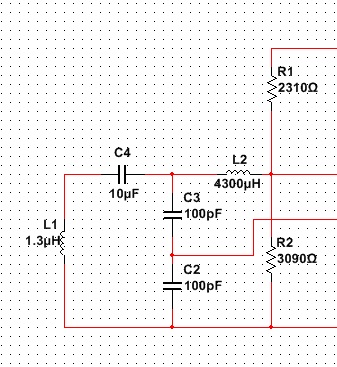

Дроссель так подключать?:

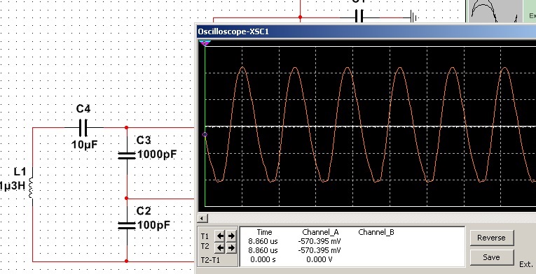

вот, уже хорошо.
точку соединения резисторов оторвать от схемы, дроссель включить между этой точкой и точкой, в которой она была раньше.

8) Вот так включаем дроссель:
В дальнейшем эксперименте с ПОС я его убрал,т.к. его влияние заметно.
Увеличение С3 до 1000пик снижает искажения:
Изображение АС вход, размах 8 Вольт.
Про ток понял.сейчас ток покоя выставил ~5 ма. Про влияние добротности на стабильность тоже ясно стало,спасибо! C4 оставил как есть -10мкф.
генерация сохраняется до С3=8300пФ,амплитуда при этом 0.5 Вольт.При С3=8400пФ сигнал затухает.

Нет, интерес не угас, спасибо что все так подробно разжевываете!
Про "увеличение" R3 добавлением дросселя понятна суть. По Реду реактивное сопротивление >=2кОм. Интересно,чем обусловлен такой выбор?
Если мы уменьшим катушку, то придется изменить емкость, т.е. нарушим условие Хс=50 Ом? Чем это грозит?
отвечаю несколько неопределенно. он должен быть во много раз больше последовательного с ним сопротивления. в радиотехнике "во много раз" - это не меньше 10. ограничение сверху - габариты. а положительная реакция может быть и при 5 раз.
да в общем, ничем. а сейчас оно выполняется?
