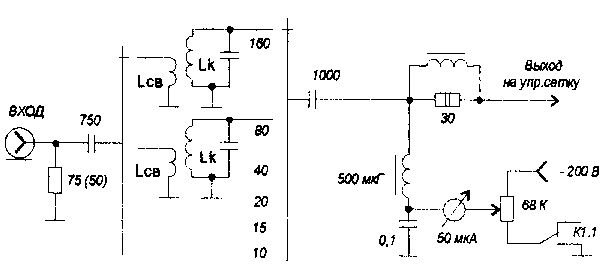

rl55 писал(а):
По постоянному току (и току НЧ) сетка связана с землей.
Это только ваши домыслы. Формально у автора нарисовано, что сетка висит по НЧ и там анодная модуляция, т.к. ток создаваемый модуляторов может замкнуться только через анод, что ему и пытаются объяснить.
Вот если по схеме будет видно, что сетка по НЧ на земле, тогда можно будет говорить о модуляцию на сетку.
Пока это из схемы не видно.
Вот я беру первые попавшиеся схемы входных цепей и в них все не однозначно.
Не вижу я что бы сетка по НЧ была непосредственно на земле.
http://r0i.qrz.ru/hfvhf/files/ra9for.shtml
Или вот.

А куда же ещё сетка может быть подсоединена? :shock: Да я не нарисовал источник сеточного питания, но все поняли кроме вас, что по постоянному току сетка соединена с землёй. Сами подумайте делать анодную модуляцию транзистором :shock: , какая мощность будет рассеиваться на нём.

Jemchug, из смысла модуляции сетка должна быть связана с землей. И Телекот косвенно говорит об этом в своих сообщениях. Я это понял с первого сообщения, тем более знал этот способ.
Уже во втором сообщении он говорит:
Телекот писал(а):
Чем она плохая? Мощность передатчика линейно зависит от тока лампы, транзистор в цепи катода полностью стабилизирует ток лампы так как охвачен ОС через резистор в эмиттерной цепи. В результате ток лампы зависит только от напряжения на базе, и практически не зависит от питающих напряжений.
Как видите, здесь не говорится о модуляции напряжением питания лампы.
И сетка никогда по постоянному току не может висеть в воздухе. А для анодной модуляции она должна быть по постоянному току связана с катодом.

Да я писал вот так, где прямо указывается.
Телекот писал(а):
Это примерно как модуляция по управляющей сетке только с обратной связью по току лампы.
