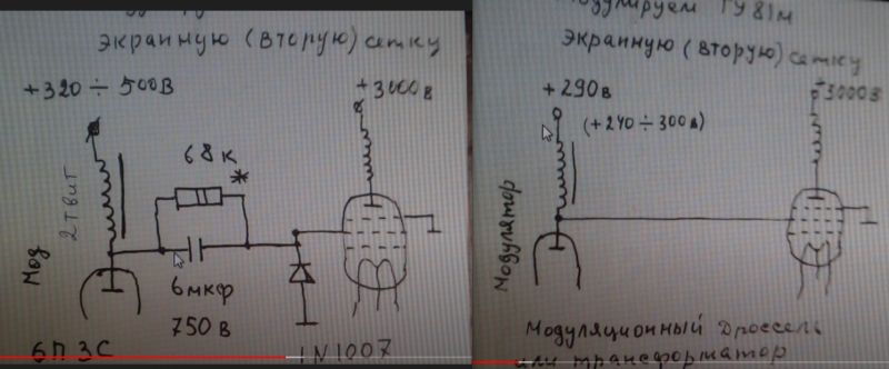

Случайно наткнулся. Может кому пригодится.
http://storage4.static.itmages.ru/i/12/ ... 6a40d.jpeg

Действительно ли нужен диод? По схеме рядом обходится без него.
С теорией знаком,но все таки.
