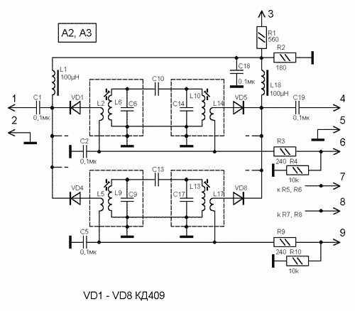

Схема ДПФ:
На этом рисунке с целью упрощения показаны только два фильтра из четырёх. Коммутация фильтров осуществляется с помощью диодов [2]. На вывод 3 платы ДПФ постоянно подано напряжение +12В. С делителя 2R1 2R2 на катоды диодов подаётся запирающее напряжение около +6В. Для подключения соответствующего полосового фильтра на один из контактов 6....9 необходимо подать отпирающий потенциал +12В.
При этом диоды соответствующего ДПФ окажутся открыты, а сам фильтр подключён между входом и выходом платы. Схемы входного приёмного ДПФ и выходного ДПФ передатчика идентичны.

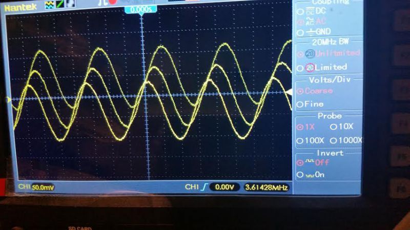

На что влияют дроссели L1 и L18? У меня на 100мкГн нет, поставил пока на 50. Кручу сейчас два диапазона, 3.5 и 7 МГц. На семерке все работает как надо, только настроить осталось(прыгает немного амплитуда и возможно частота. На с1-94 смотрю, мало что понимаю :oops: ). На 3.50 сигнал не проходит(перекинуть питание на нужный диапазон не забыл), частоту менял, искал, думал может с катушками накосячил, но так и не нашел. Диоды поставил кд503, причем когда покупал, взял по десятку с разными буквами, можно попробовать поменять если что... Пойду дальше копать.
Пришлось отказаться от dds, и воткнуть Л30 как генератор, зато с картинкой теперь все ясно, только непонятно почему...
Это что вообще такое? у меня такое бывало при срыве генерации на самопальном простейшем генераторе на одном транзисторе. Но тут то она как срывается? Я могу придумать только одну причину - накосячил с катушками.
Четырехканальный комбайнёр на букву Х.

Дроссели L1 и L18 - развязка по ВЧ.
Принцип работы - прямой ток через диод, открывает нужный фильтр.
Надо сказать - не очень хорошее решение.
А если отпирающий потенциал + 12в. окажется чуть-чуть меньше по какой-то причине?
Или пульсации питающего напряжения или наводка на щуп осциллографа.
Если время развертки увеличить, то можно увидеть эту наводку и её частоту.
Вероятно 50 гц или 100
поставил кд503
Не знаю как с КД409, у меня их не было и я ставил КД509.
Мне не понравилось. Все таки развязка между контурами не очень хорошая получалась.
Плюнул и поставил релюшки.

Надо смотреть емкость диода при обратном смещении, сопротивление потерь. Лучшие из не дорогих и доступных 2А517. КД407,409, копеечные и для любителей хорошие, только при очень больших сигналах плохо работают. Реле при мкВ не очень хорошо, или надо выбирать те, которые для этого предназначены.
Так мои 50мкГн в принципе можно оставить?

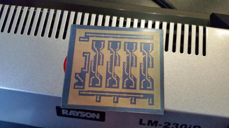

Как говорится "Чтобы небыло пи*дежу(литературное) - делай все по чертежу!" В общем плату придется переделывать, в мануале написано, как я и собирался сделать, но не получилось, что со стороны деталей должна быть сплошная земля. Фонит, я думаю с генератора.
Чисто совершенно случайно нашел в запасах кд 409, так как других вариантов нет, буду делать на них. Потом заменю на что получше, как пишет товарищ noise1.
К тому же на переделку платы сподвигает еще одна вещь - ламинатор приехал, с резистом возни станет меньше в тыщу раз :) !
Пока переделаю, потом начну ГПД делать, а в понедельник-вторник приедет генератор до 40МГц(Rigol dg2041a. Повезло, урвал по-дешевке. Новый, просто на складе долго лежал, из старых закупок по старому курсу. Причем последний 8) .), тогда уже нормально займусь настройкой. :)

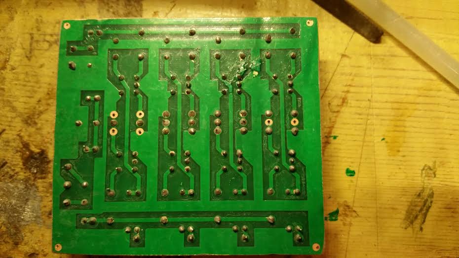

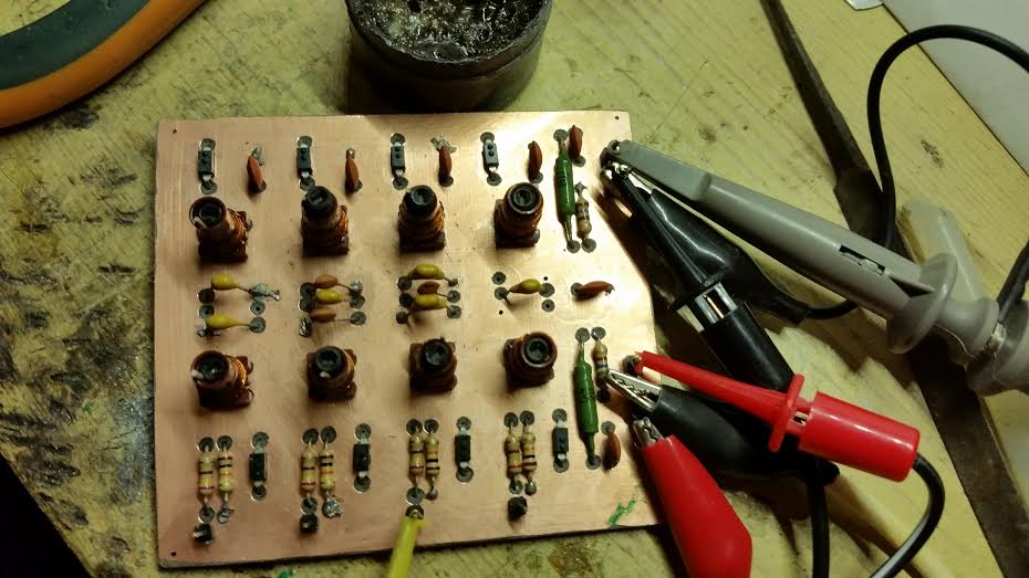

Переделал плату. Пусть не с сорок-восьмого раза, но с двадцать-третьего :)) . Я ее еще подправил, относительно старой: под мелкие диоды переразвел, под выводы катушек сделал отверстия точно(на катушке расстояние по краям 4.5, а я в первый раз не стал заморачиваться и сделал в спринте на 4 клетки, 1.27х4=6.08, приходилось ноги выгибать), земля на лицевой стороне наконец то нормально удалась. Катушки тоже перемотал, и, кстати, правильно сделал, стали легко настраиваться. На каждой по две обмотки, большая и маленькая, маленькие обмотки, в первом варианте, я старался намотать на край катушки, на новой плате мотал поверх больших и ближе к основанию. Разница с первым вариантом - небо и земля! Теперь немного фото.
Один из двадцати-двух вариантов :))) :
Забыл, что шаблон в негативе печатать нужно :oops: . Хорошо хоть травить не бросил...
Новая, вид сверху:
Там наляпано немного, где детали к земле припаяны. Достану паяльник 60 Вт, сделаю красиво. земля покрыта лаком.
Со стороны пайки:
Ну тут, как я уже говорил: без сильно натянутой сетки маску нормально не наложишь... Выше и правее центра, где наляпано, - это косяк в дорожках. Была складка на резисте, хоть и гонял ламинатором много раз и на большой температуре, в надежде что приляпается, но под складкой железом потравило три дороги, припаивал проволочки. Если бы знал, что так будет(ну теперь то знаю), вскрыл бы эти места и закрасил бы. И теперь я тоже знаю, зачем снимать верхнюю крышку ламинатора 8) .

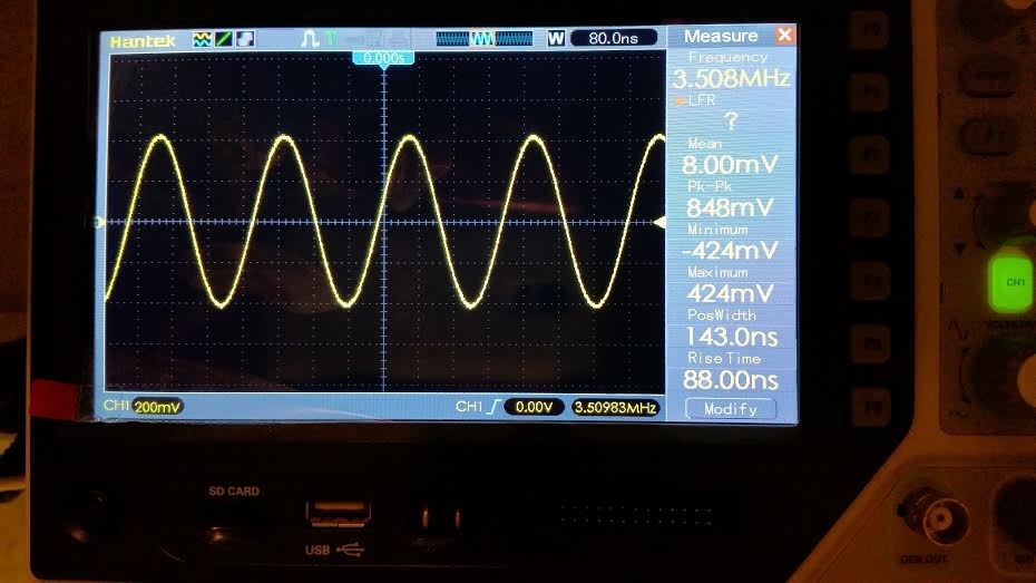

А вот и осциллограмма:
Усилия по переделке сполна оправданы результатом :) . Про отсутствующие детали: на 1.8МГц и 14МГц нет нужных конденсаторов, спаривать не хочется, заказал нужные. В общем результатом доволен, приступаю к ГПД.

P.p.s: чтото не нравится мне дпф этот... погонял отдельно на генераторе, сигнал давал 100мВ. На 3500кГц занизил амплитуду в два раза, на 7000кГц 200мВ - занизил в четыре раза. Этож не нормально? Второй дпф наверно соберу на релюшках. Какие релюшки лучше использовать?
