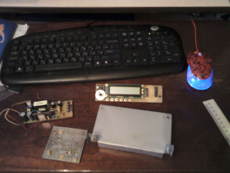

Что-ж тут крутого? Эти штуки уже давненько многие используют. Мне, например, приглянулся этот, в нем даже внешних кварцев нет (он внутри микросхемы).
(Платку переразводил под себя, не люблю ручку настройки справа...).

Слушайте, обалденная вещь, у меня уже слюни текут)) сколько стоит и как правильное название таких микросхем? - Частотный синтезатор?(без контроллера естественно и дисплея)
PS плата мне ваша понравилась, аккуратненько)
