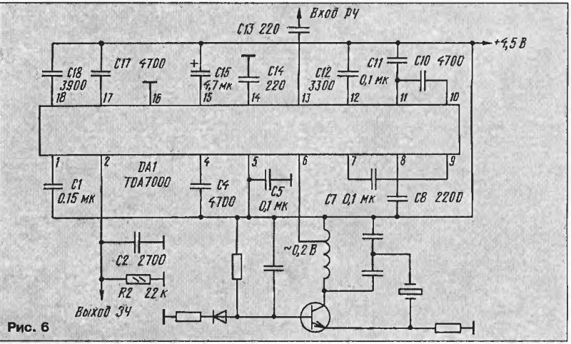

http://radiostorage.net/?area=news/251
рекомендую,только примените в приёмнике TDA7000.не изобретайте велосипед!

ЮРИЙ-ФАЗА писал(а):
http://radiostorage.net/?area=news/251 рекомендую...
Сразу скажу - без ШУМОДАВА это не рация :? Придеться дополнить схему. И модулятор не очень... Я бы поставил проще и лучше. А вообще идея использовать один кварц-интересная. :) Я собирал в качестве эксперемента подобные схемы (на одном кварце). Однако в последствии я отказался от этой идеи. Схема коммутации... при переключении прием/передача кварцевый генератор должен менять частоту и амплитуду... И все это желательно собирать на одной плате... Потом пришел выводу что проще все же в приемнике собрать отдельный гетеродин. Схема получаеться более универсальной... проще в настройке когда приемник и передатчик работают независимо. :tea:

в микросхеме стоит очень эфективный коэрелятор,и работает он не хуже шумодава,в данной схеме приёмник не шипит.
но.......каждому своё.........
Это интересно. Совсем не шипит ? Полная тишина на выходе??? Я похожую на TDA7000 крутил... (TDA7082 кажись... то же самое только с автопоиском) при 6 Вольт шипит как и все ЧМ приемники... :dont_know: При пиниженном питании 3 вольт слабо шумит... но и громкость сильно меняться! зависит от уровня сигнала.
Ну, это Вам, наверное, бракованная попалась, нормальные шипеть не должны (либо Вы умышленно отключали эту хрень)
http://pira.cz/pdf/TDA7000.pdf
С автопоиском 88-я, у нее тоже блокировщик шума имеется.
Стасенковская вока-тока у меня так толком и не заработала. С даташитовскими номиналами кондюков в фазовращателях ПЧ где-то 75КГц, снизить до 5-ти, почему-то не дало (тупая становилась), а перетянуть кварц на 75КГц, ясен перец, нереально. Правда, в то время ТДА-шек в продаже ещё не было и возился с ХА42.... :oops:

svic писал(а):
шипеть не должны...
Ну может быть... может я что-то не так делал... Да! 88-я была (китайский плеер)
svic писал(а):
Стасенковская вока-тока у меня так толком и не заработала.... снизить до 5-ти, почему-то не дало (тупая становилась)
Вот! И я про это... долго я её крутил... но так толком и не добился от неё ничего хорошего. :? Чувствительность и полоса пропускания становилась никакая! Короче я так и не добился от TDA7088 ничего хорошего... Плюнул и собрал обычный нормальный сепергетеродин. И все сразу заработало! Чутье 0,3 мкВ... (27 Мгц) избирательность хорошая (зависит от ФСС). :tea:
Перетянуть кварц на 75КГц - для меня не поблема! Я перетягивал кварцы и до 150 кГц... Придеться только разобрать кварц. :) При этом кучу кварцев сломал пока научился... но это не важно.
Кстате, а кто работал с TDA7000 ? Кто-нибудь получал с TDA7000 нормальные результаты? :roll:
А можно подробней про шумодав TDA7000 - как регулировать уровень шумодава, и при каком уровне сигнала работает шумодав TDA7000 ??? :roll:
Это не про ту перетяжку - стирать ластиком серебро и накачивать парами йода тоже приходилось! :beer: В этой РС кварц один и при переходе с приема на передачу его должна уводить внешняя цепь. Вот про эту перетяжку я и говорил.
С 7000 не работал, а ХА42 мучал. Эти штуки вообще разбирать по косточкам приходится, чтоб просечь как они работают. Если кратко, то это ФАПЧ, но только на ПЧ 75КГц, фильтрация сигнала фазовая на двух сопряженных фазовращателях, зеркалки нет, девиацию за счет ФАПЧ сжимает в десять раз (до 15КГц), шумодав из той-же песни на корреляторе (перемножитель + интегратор, ну, или проще - смеситель с ФНЧ на выходе), управляется резюком с первой ноги
Там ещё с какого-то перепугу генератор шума задействован, но я уже не помню всех тонкостей. Поляков где-то описывал доходчиво эту МС, возможно гугл найдет...
Вот, нашел. На двадцатой странице.
Так это не проблема! Я в своей схеме спокойно уводил частоту сколько нужно катушкой последовательно кварцу... (до 40 кГц обычно). При этом стабильность была достаточно высокой :tea:
svic писал(а):
ФАПЧ сжимает в десять раз (до 15КГц)...
да про это я тоже читал... На FM TDA7000 (TDA7088) работала нормально... 75 кГц сжимает до 15 кГц... - это все замечательно. Меня интересует как себя ведет TDA7000 (TDA7088) при девиации +/- 3...5 кГц ??? :roll:
В двух словах... как я понял.. там примерно так: "при уменьшении уровня сигнала на входе приемника, на выходе уменьшаеться уровень гомкости... при отсутствии сигнала на выходе детектора микросхемы полная тишина...поэтому при отсутствии сигнала к выходу микросхемы подключаеться генератор шума..." точнее в зависимости от уровня сигнала на входе приемника, меняеться уровень сигнала генератора шума... "чтобы создавать естественный шум в динамике... имитируя работу обычного супергетеродинного приемника... " - как то так :roll:
Кстате, этот же принцип используетьс в GSM телефоне... "чтобы создавать естественное звучание при разговоре... в GSM телефоне постоянно работает внутренний генератор шума ... " (из описания работы GSM стандарта). :)
Так получаеться что если отключить генератор шума... то при уменьшении сигнала на входе, на выходе так же будет уменьшаться громкость до полного пропадания (полная тишина при отсутствии сигнала) :dont_know:
Ну и какой же это нафиг шумоподавитель? :))) Этот приемник пропустит слабый сигнал альнего кореспондента. Точнее вы его просто не услышите... так как громкость будет маленькая. Вы же не будете постоянно держать рацию возле уха... чтобы учлышать очень тихий сигнал дальнего кореспондента. :)))

ЮРИЙ-ФАЗА писал(а):
http://radiostorage.net/?area=news/251 рекомендую...не изобретайте велосипед!
А Вы собирали этот приемник? Я так понял что приемник будет работать так:
При мощном сигнале- качество нормальное, звук громкий. При слабом синале- качество нормальное, звук тихий. При отсутствии сигнала- в динамике тишина. Т.е. громкость звука зависит от мощности сигнала? :shock: Ближнии кореспонденты будут долбить по ушам... в то время как дальние (слабый сигнал) будут орать в микрофон... а в динамике их бует еле-еле слышно (очень тихо)...
Для сравнения: в обычном супергетеродине громкость не зависит от мощности сигнала. Ближний кореспонент слышен четко, без шумов. Дальний (слабый сигнал) слышен с той же громкостью, только на фоне сильных шумов. Лучше тогда пусть шумит, чем еле слышно )))
И еще... при слабом сигнале, даже когда уже почти не разобрать что говорят... шумодав всеравно срабатывает. (пшык... пшык...) Можно догадаться что Вас вызывают и переключить антенну или повысить мощность и т.д. :tea:
Я еще не начал собирать приемник... а он мне уже не нравиться :?

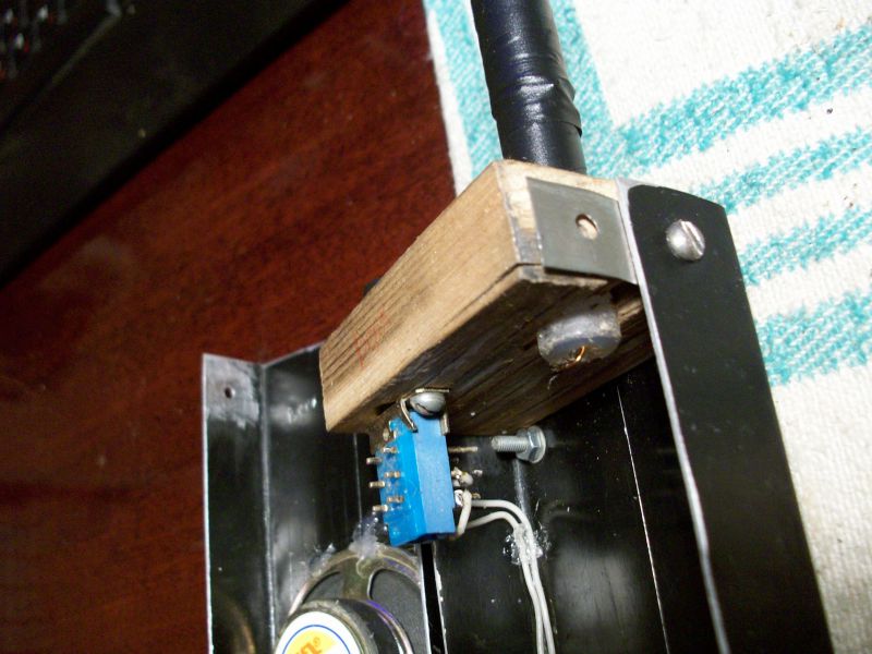

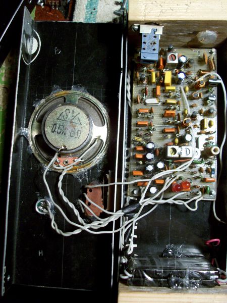

Доброго времени суток. дайте совет по корпус для рации, как выполнять монтаж в таких устройствах? вот мои корпуса . Изображение
[url=http://img.radiokot.ru/files/42603/medium/7vrgq1jdd.JPG]Изображение

По методу Жутяева и экранировка между каскадами.
