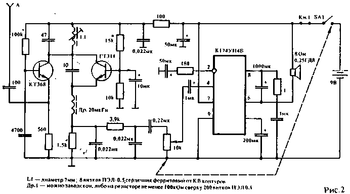

здравствуйте, уже раз выкладывал эту схему хотелось бы узнать какие транзисторы в ней применены? и какова реальная дальность? :)

вот эта :oops: gif не выклался,

В теме про эту уже писали. Дальности больше 100 метров от неё не получить.
Это китайская станция. Лучше посмотреть, что 50 лет назад было у американцев. Они все таки луше, хотя и ои них максимум 200 метров вряд ли можно добиться.
viewtopic.php?p=1647039#p1647039

ясно, хочу сдалать схему передатчика на 1 км ам-или-fm от питания 9 в для двух сторонний связи схема нужна только передатчика можете что нибудь посоветовать? не сложное так как я еше не собирал передатчики мощнее чем жуки.

вот нашол схему еше одной радиостанции автор пишет что увереная передача на 1.5-2 км так ли это? :)

yrik писал(а):
на 1 км ам-или-fm от питания 9 в для двух сторонний связи...
Вы определитесь что вам нужно. Рация для связи или FM передатчик для радиовещания... это совершенно разные вещи. FM для связи никто не использует. (маленькая дальность, помехи соседям, все будут слушать ваши разговоры... и т.д.) :tea:
Сверхрегенератор с передатчиком 0,3...0,5 Ватт, 27 Мгц, впринципе может дать дальность 1,5...2 км, если поставить на крышу высокого дома большую антенну :)))
Все зависит от приёмника.
На обычный сверхрегенератор (приёмник на одном транзисторе) будете слушать свой передатчик на расстоянии около 300 метров.
На хороший приёмник (супергетеродин от рации) будете слушать свой передатчик на расстоянии около 3 км.
Вывод: собирайте хороший приёмник! :beer:
