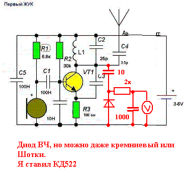

АндрейАвербах писал(а):
Ок, кстати схема, которая у меня сейчас собрана навеской, может поэтому...
Генерацию можно так проверить.
Емкости конденсаторов и резистора не критичны и их изменении в два раза ничего существенно не изменится.
Показывать должно больше одного вольта.
Только паять непосредственно возле транзистора. Выводы у деталей делать как можно короче.
Какой смысл делать печатку, если потом оставлять выводы у деталей по нескольку сантиметров. Смысл не в самой печатке, а в соблюдении правил ВЧ монтажа который часто без печатки даже легче соблюсти.
тишины нигде нет :cry:
Это уже проверили?
viewtopic.php?p=1853377#p1853377
download/file.php?mode=view&id=168629
Здесь прочитали?
viewtopic.php?p=1849336#p1849336
Старик. писал(а):
А еще если жук нормальный, то если его положить рядом с приемником и при настройке на нужную частоту приемник должен пищать.
После этого нужно или уменьшать громкость на приемнике или отходить подальше или пользоваться наушниками.
Только ручку настройки медленнее крутите, а то можно проскочить мимо.

У меня на к-э транзистора падает 2.5 вольт, а на резисторе в коллекторной цепи 0.5 вольта.
Какие именно сюда можно ставить диоды? Д311 можно?
 Заголовок сообщения: Re: Не работает жучок.
СообщениеДобавлено: Чт дек 05, 2013 16:18:00
Карма: 158
Рейтинг сообщений: 1600
Сообщений: 11940
Откуда: Россия.
Д311 даже лучше.
Написал про кремниевый, т.к. германиевые сейчас обычно редкие и не у всех есть. С Д311 просто больше должен показать.
Если у вольтметра входное сопротивление гигаомы, то его нужно зашунтировать резистором порядка 100 ком
Большое входное сопротивление обычно у цифровых мультиметров. Если стрелочный, то резистор можно не ставить и сделать как нарисовано. провода идущие к вольтметру могут быть длинными. Остальные детали непосредственно возле транзистора.
По сути это ВЧ вольтметр. Если генерация есть, то он должен что то показать.
Само собой вольтметр включать в режим измерения постоянного напряжения.

Выводы у деталей ВЧ контура укоротил до нельзя. Собрал "приставку Денди для мультиметра" :) \
И вот какая картина получается.
Вольтметром замеряю напряжение в указанных точках, показывает 0.25В, но при касании различных частей ВЧ контура пинцетом напряжение уходит на несколько десятков милливольт. Это говорит что генерация есть?
ЗЫ "Резистор в коллекторной цепи" описАлся, на самом деле тот резюк, который 100 Ом.

Ещё раз.
Разверни транзистор правильно.
Измерь сопротивления резисторов с цветной маркировкой.Бывает такое народ вместо 100ом ставит 100кОм.
Проверь все цепи на отсутствие КЗ.
Измерь напряжение на Базе и на Эмиттере и на батарейке при включенном передатчике.
Катушка 3 витка проводом 0.5мм на каркасе 5мм.
Схема индикатора поля.С помощью его можно проверить генерацию.
Д311.
Индикатор поля.JPG [10 KiB]
Обычный тестер без ВЧ головки не измерит и не покажет наличие ВЧ сигнала.

Транзистор правильно я уже развернул, выводы укоротил. Резисторы правильные.
Пишу напряжения относительно нуля:
батареи 3.04В
база 1.17В
эммитер 0.57В
А индикатор поля обо что заземлять?
Так Вы эту страницу наверх прокрутите и там почитайте про ВЧ головку.

Режим транзистора нормальный.
Конденсаторы керамические правильного номинала поставил??
Не надо его заземлять никуда.Просто антенна и всё.
