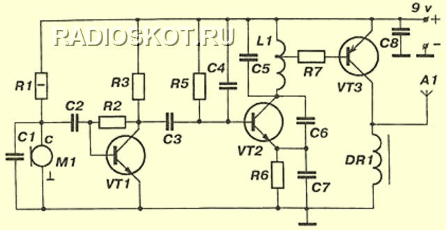

Здравствуйте коты решил сделать радиомикрофон по этой схеме
(http://radioskot.ru/publ/peredatchiki/s ... 11-1-0-444)
Не могу найти аналоги на транзисторы
VT1 - КТ3130Б
VT3 - КТ3126Б
Подскажите с какими параметрами их стоит подбирать под эту схему?

Вместо VT1 поставьте КТ3102, или КТ315, или любой зарубежный аналог.
А вместо p-n-p транзистора можно поставить n-p-n КТ368, изменив немного схему включения.
Да вы что? Разве ЭТО МОЖНО??? Схема- это же "наше ФФФсё!!!", написано-
КТ3130Б, значит и нужно искать именно КТ3130, и обязательно с букоФФкой Б!!!
А то, что автор этой схемы НИЧЕГО СПЕЦИАЛЬНО не подбирал, а взял более- менее подходящее из того, что "первым под руку попалось"- никого не интересует.. :))) :))) :))) :)))

3129 3130''это SMD версии 3102 и 3107 они сравнително нч на УКВ работают крайне плохо
вообше удивлят указаная база
изначално в генераторе должен стоят 2т325 а в выходном 2т326 (или 1т311) -так было в оригинале откуда спиратили схемку не получив разрешения спец отдела ! утите гриф С еще не снят тому то выложил оторвут кое чо ГЭБИСТЫ :facepalm: :))) :)))
в тракте вч УКВ стоит ставит транхюки не ниже 600мгц 368 годен но с болшим натягом

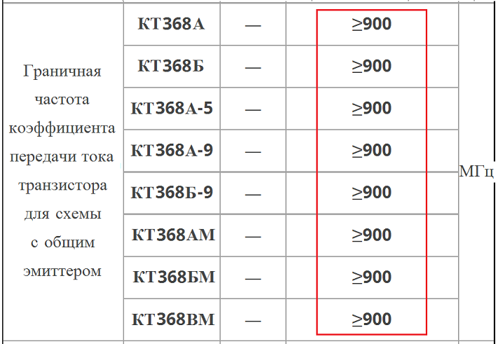

Конечно с натягом.
Нужно не менее 600 мГц, а у КТ368 всего лишь 900 :))

и? ни ктож не спорит что он подходит для мв для дмв уже НЭТ

С4 надо подключить к эмиттеру VT2.
Это спасёт от возможных возбудов. R5 я бы увеличил до - 1м.(но это зависит от К усиления транзистора).

в принципе оба варианта почти однотипны но есоли сгнал снять с эмитера стальность частоты чуть выше
учтите входная емкость 3 входит у вас в контур...
Добавлено after 1 minute 18 seconds:
что до возбуда конкретно в этой схеме маловероятно...при правилном планарном монтаже
