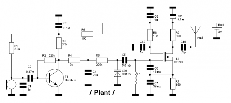

Собрал только генератор
Не запускается схемка. Ток около 2 ма потребляет, но генерации нету. Пробовал волномером - нет генерации.
Варикап в этой схеме - это емкость контура? Полюбому ставил вместо него 15пф. нет генерации.
Что еще можно проверить?

на 98 мгц запустился. И до 120 мгц уже его догнал. Ток был 0.5 ма. Мерил другим прибором. По первоначальному току 2ма пока ничего сказать не могу. Так вот ток был 0.5 ма, а когда генерация появилась стал 0.83 ма. Растягиваю катушку и смотрю по току , если ток все еще 0.83 -0.84 значит генерация есть. Буду уменьшать кондесаторы и идти вверх почастоте.
счаст стоят кондеры 33пф и 15 пф d истоке и затворе

добрался я таки до 400 мгц. Но частота плавает и довольно сильно. Даже если ставлю широкую ФМ то несущая умудряется выскочит за пределы полосы.
Конечно, если это все было собрано в СМД тогда, наверняка было бы получше.
Добавлено after 2 minutes 22 seconds:
Дело кстати было в катушке, катушка была слишком маленькой , хотя написано было что мотать на оправке 2 мм 2.5 витка. С этой катушкой не запскался генератор. Запустился только когда намотал 3 витка на диаметром 5 мм. Конденсатор в контуре 5пф. Частота 397 мгц. С ростом часты уровень сигнала снижается.

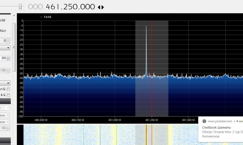

занятный жук получился, провозился с первым транзистором, думал что посадил эмитер на массу, а оказалось что нет. Чутье получилсь хорошее, а дальность вообще на этой частоте никакущая (5 метров). Ну понятно, что у sdr чутье не шибко чуткое. Может на баофенг получше бы было. А вот если допустим полосу пропуская начинаеш сужать слышимость лушче становиться, но из за плавания частоты и это тоже неприемлемо. Антенка 19 см проводок, через 3пф

так, может, 465 МГц гармоника, раз мощность упала ?

не подумал об этом, спасибо. Но где тогда искать основную частоту? Да и катушка великовата для 465 мгц.
Добавлено after 4 minutes 57 seconds:
волномер тож мало очень показывает. Может оно так и долждно быть, но на том же сайт есть на bfr93 на 1 транзисторе и человек ходил сним вогкруд дома и у него нормально ловило. Не знаю.

Так у вас свисток есть,и палка на 465 МГц,настройте свисток на прием в два,три,пять раз ниже-если палок нет то это основная частота

в этой схеме на vt2 сделан усилитель вч. Вот думаю может его приспособить к своей схеме?
Как думаете пойдет?
