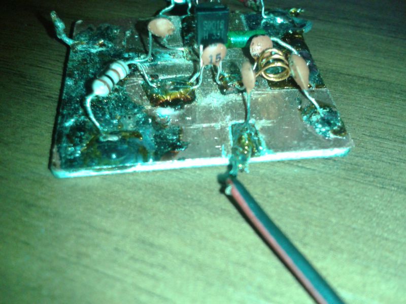

Вчера прикупил парочку S9018, поставил один из них в схему, теперь ловит 2м, но на этом расстоянии слышны только постукивания по микрофону :)

Быть такого не может.Ерунда какая то.Скинь фото чтоб обозначения керамических конденсаторов было видно.
Какая ёмкость конденсатора в цепи антенны?
Витки у катушки не коротят меж собой??
"50 КСВ 075", UA3112SWL

Кондер на антенну 3пф.
Фотки остальных:
