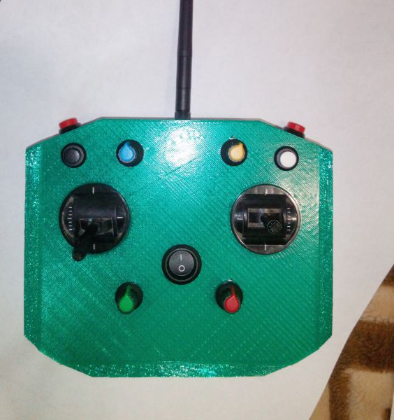

третий день морозы за -30.... так что не торопимся
не торопясь нарисовал корпус пульта, места должно хватить всем ! :)

Прикольный пульт,я тоже хочу 3д,но пока финансы поют романсы,во сколько тебе влител принтер,и мелко весит твой голый корпус.

я с рук брал всего за 10к нерабочий - flsun i3 plus (автоуровень) и перебрал его
еще не взвешивал да и это так, черновой корпус - электронику опробовать да в руке примерить
угадал с размерами что у 5 и 8 летнего ребёнка нормально в руке лежит (те до управления достают пальчонки)
очертания срисовал по картинке какой то аппе за 9к рублей :)
