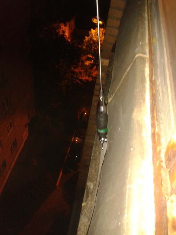

СообщениеДобавлено: Чт июн 05, 2014 15:05:53
Рейтинг сообщений: 13
Зарегистрирован: Пт июл 21, 2006 15:05:19
Сообщений: 1268
Откуда: плод воображения
Чтоб разговор был предметным, вот фотка. Ширина балкона - 6 метров. Сам штырь антенны, контакта ни с чем, кроме рации не имеет. Местных (примерно 10км) принимаю на 7-8 баллов, пробовал передавать - слышат примерно так же. Но все равно стремно за рацию. Сегодня буду мерять КСВ.
balcon.jpg [117.7 KiB]
R2AIV 73!

Откуда: город ДОНЕЦК
Ваша антенна,закрепленная на балконе,если я правильно разглядел не имеет противовеса,когда она крепится на авто, то противовес это кузов, а у ВАС он отсутствует . Все эти антенны из разряда;неполноразмерных; поэтому они имеют удлиняющую катушку. На ВАШЕЙ антенне она(катушка) сделана в виде спирали 3-4 витка. Или я ошибаюсь? Проверите КСВ тогда все станет понятно. И еще маленькое КСВ -это защита выходного каскада, а вот на передачу КСВ 1.2-2.5 разницы почти не будет, я имею в виду тот с кем ВЫ установили связь не заметит разницы в сигнале при КСВ-1 и при КСВ-2. Если бы получилось вынести антенну на крышу -сразу заметили разницу. Для начала эта антенна пойдет, а вот в дальнейшем,если ВАМ не наскучит это занятие,то лучше самодельную сделать. Привет! 73!
