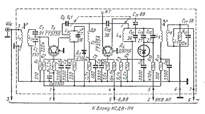

подскажите, пожалуйста, схемы преобразователя частоты на транзисторах (микросхемы не предлагать).

Поищи схему УКВ блока с отечественного радиоприёмника.Там как раз смеситель и гетеродин выполнен на транзисторах.
Вот ещё.

киракосян ашот писал(а):подскажите, пожалуйста, схемы преобразователя частоты на транзисторах.
Вопрос какой то неопределенный.
Во первых непонятно на каких транзистороах? Они бывают биполярные и полевые.
Во вторых непонятно какого класса приемник?
В общем случае преобразователем может быть какой либо нелинейный каскад. Его можно конечно сделать и на транзисторе.
Так вот на этот нелинейный каскад нужно подать два сигнала, т.е. сам сигнал и ВЧ напряжение с гетеродина.

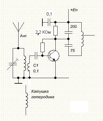

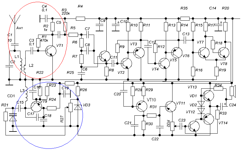

Вот для примера простенький приемник УКВ с низкой ПЧ, что у меня валяется на столе и принимает местные станции. Собран полностью на транзисторах.
Красным обвел тот самый смеситель. Это по сути обычный каскад с ОЭ, только ток коллектора выбран маленьким. На базу поступает сигнал с антенны.
Синим обвел гетеродин.
Входная катушка L1,L2 и катушка гетеродина L3 стоят рядом, а точнее на расстоянии 8 мм друг от друга. За счет индуктивной связи между входной катушки и катушки гетеродина добились, что напряжение гетеродина тоже поступает на вход смесителя.
На выходе смесителя выделяется промежуточная частота. В данном случае она порядка 100 КГц.
Полностью дорисовать схему у меня сил не хватило. :cry:
Это пример простейшего преобразователя частоты на биполярных транзисторах с посредственными параметрами которые полностью удовлетворяют меня в данном случае.
В принципе на входе можно добавить УВЧ.
А какие параметры нужны Вам, мы не знаем.

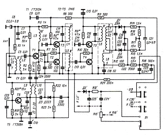

киракосян ашот писал(а):лучше всего на германиевых транзисторах типа гт313а или гт322а
Схему взял из книжки:
«Блоки УКВ на лампах и транзисторах.»
http://www.newlibrary.ru/book/alekseev_ ... 1972).html
ПЧ можно сделать и 10,7 МГц, нужно просто подкорректировать гетеродинную катушку и выходной фильтр. В книжке есть и другие схемы.
Хотя опять непонятно какого класса приемник?
Если за параметрами особо не гнаться, то преобразователь, что я предлагал в самом начале можно сделать на тех же ГТ313 поставив на выходе не резистор, а контур на 10,7 МГц
(57.87 КБ) 36776 скачиваний
(48.83 КБ) 1434 скачивания

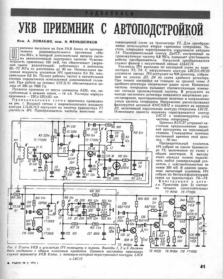

В Интернете и в книжках слишком много подобных схем, что бы все это выложить сюда.
Вот первая попавшаяся.
Журнал Радио 7-1977 год
http://publ.lib.ru/ARCHIVES/R/''Radio'' ... fax%5d.zip
Вместо П416 и ГТ308 можете поставить или ГТ322 или ГТ313
Можно еще несколько десятков схем найти.
Или Радио 9-1975 год
http://publ.lib.ru/ARCHIVES/R/''Radio'' ... f01%5d.zip
А делать УКВ приемник уровня 4 класса по подобной схеме нет смысла.

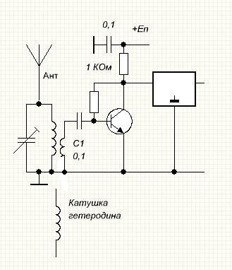

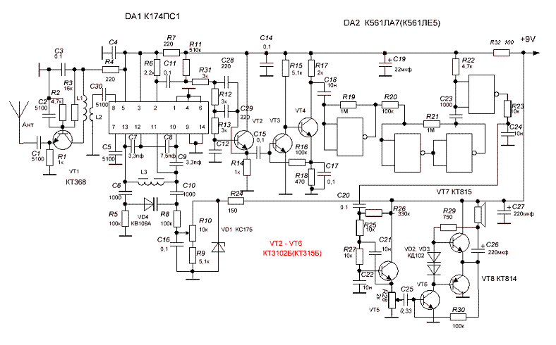

Вот у меня подобного класса. Преобразователь в нем вместо К174ПС1 можно сделать как здесь, на транзисторах, что кружками обведено. Транзисторы можно поставить ГТ313 немного изменив схему в соответствии с их проводимостью.
http://radiokot.ru/forum/download/file. ... &id=197867
В остальном схема подобна первой, только в УПЧ вместо транзисторов поставил цифровую логику.
Ближние станции принимает даже без УВЧ.
Просто антенна подключается напрямую на 8 ногу К174ПС1 и даже входную катушку можно не ставить.
Но это только местные станции с большим уровнем в месте приема.
Т.е. в этом случае в приемнике получается только одна бескаркасная катушка.
(624.42 КБ) 18459 скачиваний

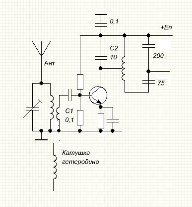

Сообщение aen »
R1 на вашей схеме равное 50 ком вообще абсурд.
Смеситель на 10,7 МГц по упрощенной схеме лучше делать по такой схеме.
Большой С1 коротит вход смесителя по промежуточной частоте.
А лучше по такой.
Маленький С2 подавляет проникшую частоту гетеродина, но мало влияет на промежуточную частоту, т.к. является составной частью фильтра ПЧ.
