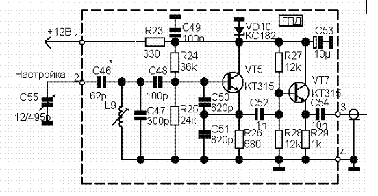

Добрый вечер уважаемые коллеги!
Товарищ собрал ГПД от трансивера АМАТОР-160.
Выставили напряжение на эмиттере первого транзистора 1.2в.ГПД не запускается.
Я собирал давно эту схему,запустился с пол пинка.
Подскажите куда копать?
За ранее спасибо!

Прежде всего надо заменить КТ315 на транзисторы КТ3102Е (малошумящие с большим К усиления).
Это касается первого транзистора. Естественно подобрать режим смещения.
Можно немного уменьшить номинал с49.

Я бы все таки придерживался исходной схемы.
http://www.cqham.ru/amator-160.htm
А для оторвал бы R28 в вашей схеме и поменял местами С48 и С49

Проблема решилась.Намотал на кольце ферритовом катушку.
Намотал теперь нормально,всё пошло.Даже как то и не подумал. :))

ПРи номинальной индуктивности и не запустился?! А феррит был нормальный?

Был ненормальный,сильно низкочастотный.
Потом намотал чел на каркасе и всё пошло.
