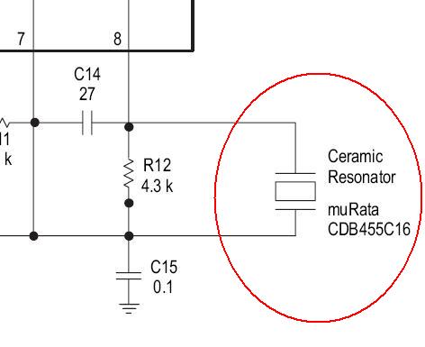

Есть два варианта включения этой микросхемы.
В первой в качестве фазовращателя в составе ЧД используют керамический дискриминатор.

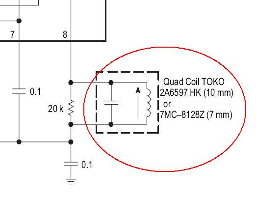

Во втором случае в качестве элемента сдвига фаз используют колебательный контур.
Вот про две эти схемы включения и идет речь.
Именно про это я и написал выше.
ф.JPG [18.98 KiB]

к.JPG [21.65 KiB]
