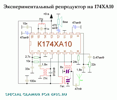

Добрый день! Собрал супергетеродин на к174ха10, работает, сопряжение контуров выполнил, в общем работает отлично, вечером около 30 станций ловит. Но есть одно но! При напряжении питания больше 6в появляется какой то скрежет, то ли самовозбуждение,хотя в даташите указано что микросхема работает от3 до 12в.
Что было предпринято для устранения возбуда:
1. Менял резистор, который идет с 8 ножки на землю;
2. Менял номинал конденсаторов которые подключены с 8 и 9 выводов на землю;
3. Подключал последовательно конденсатору с 10 вывода резистор на 27 ом( так указано в даташите на микросхему);
4. Подключал резистор на 1,2к со средней точки контура ПЧ на плюс;(тоже в даташите);
Скрежет остался, не знаю что делать. Может быть что микросхема бракованная?

Параллельно резистору на выв.8 конденсатор 4700 пФ ставить пробовал?

Пробовал, не помогает. Ставил даже на 0.01мкф. Решил заменить микросхему. До того как я поставил эту микросхему, там стояла старая, выпаянная с веги 331,она работала нормально, но потом случайно спалил и заменил на эту. Наверное брак, тем более прочитал отзывы о к174ха10, пишут что в партиях с 91 года много брака :( , а эта как раз с июля 93 года.

Проблема решилась заменой микросхемы.
