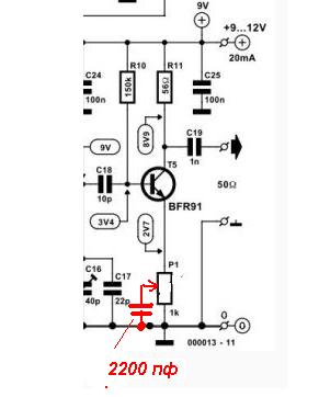

Доброго времени суток,
хотелось бы проконсультироваться по одному вопросу. Собираю конвертер на 144/28МГц по приведенной схеме. Монтаж выполнен по методу Жутяева. Контрольные напряжения собранной схемы соответствуют значениям напряжений приведенными в статье.
На присоединенный к конвертеру приемник удается принять (AM) модулированный сигнал ВЧ генератора. Т.е. все вроде бы как работает, но есть небольшое «но». Сигнал с ВЧ генератора порядка 100 мВ. При меньшем уровне сигнала в приемнике (TECSUN PL600) тишина.
Решил поискать немного информации о смесителях на двухзатворном полевом транзисторе. Первой попалась вот эта http://www.cqham.ru/rx55_80_1.htm статья.
И мне бросилось в глаза что рекомендуемое ВЧ напряжение подаваемое с гетеродина на второй затвор транзистора порядка 1,5-3 В. В то время как в статье, из которой взята схема собранного конвертера, упоминается это значение равным 50мВ (амплитуда).
Вот теперь меня и одолевают сомнения, что же является правильным и как мне поступить... Хотелось бы услышать коментарии более опытных товарищей.
Да.
Уровень ВЧ напряжения гетеродина подаваемый на второй затвор должно иметь величину в несколько вольт.
Так же нужно увеличить емкость конденсатора С9 раз в 100, т.е. поставить минимум 1000 пф
Подстроечный конденсатор С8 можно убрать совсем.
Переменный резистор в эмиттере Т5 зашунтировать емкостью в несколько тысяч пикофарад.
этим переменным резистором регулируется усиление оконечного каскада, для того чтобы не перегрузить входные каскады приемника.
Тогда сделайте так и будете регулировать уровень.
