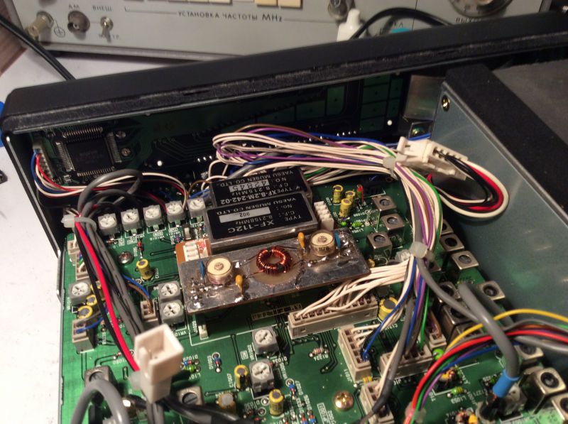

Здравствуйте. Обзавёлся трансивером FT-840, слушаю коротковолновый эфир, радиолюбителей и др. Но узкополосный фильтр для SSB не позволяет разборчиво принимать АМ. В трансивере предусмотрена возможность установки фильтра yf-112a (8,215 МГц, полоса 6 кГц), об этом указано в паспорте. Подскажите где найти такой фильтр или чем можно заменить его, желательно с полосой 8-12 кГц.

Вот http://www.radio-hit.ru/shop/products/view/776828 Правда цена... . Проще приемник купить с широкой полосой.

Поздравляю, коллега, хороший выбор. Если дружите с паяльником, то возможный вариант решения данной задачи : http://oh2ffy.altervista.org/ft-840_AM- ... ilter.html

Спасибо, это то что нужно. :solder:
А если 2 фильтра соединить?

Для чего? Прекрасно работает один. Изображение
