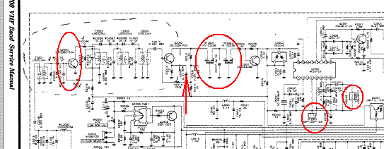

Сначала проанализировать схему и выявить наиболее критичные детали в тракте приема.
Если Вы давно занимаетесь ремонтом, то должны их знать лучше меня.
Я вот ремонтом не занимаюсь, а просто взял первую попавшуюся схему приемника и посмотрел.
Подав на вход частоту из диапазона работы посмотрел прохождение сигнала по такту приема.
Думаю, что в конкретно в этой схеме я бы проверил транзистор УВЧ, который мог вылететь из за сильного сигнала попавшего на его вход.
Потом проверил керамические фильтры. Имеется в виду затухание в них, сравнивая уровень сигнала на их входе и выходе, т.е. я вижу критичные детали, это входной транзистор и фильтры, но у меня практического опыта в ремонте нет, поэтому возможно критических деталей больше.
Вот там коммутация на диодах. Часто ли диоды вылетают, я не знаю, т.к. на практике не сталкивался, но есть смысл их проверить.
Проверить уровень сигнала гетеродина.

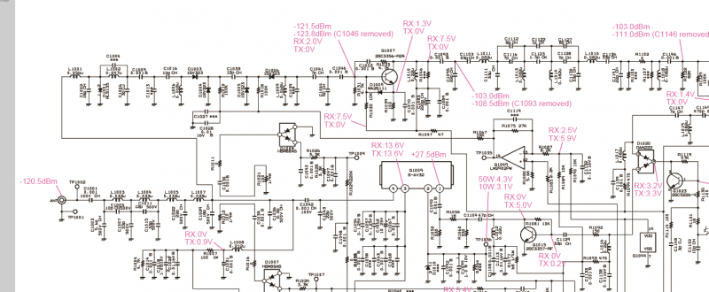

Ребят, все что вы написали все понятно. Но как вы проверяете уровень сигнала по элементам? Каким измерительным прибором пользуетесь? У кого есть такой прибор анализатор спектра General Dynamics R2600? У меня не получается измерить сигнал в Duplex-ом режиме.
На схеме vertex пишется что на антенный вход подается уровень сигнала (-120,5 dBm), на конденсаторе C1093 уже другой уровень (-103 dBm). Так вот как с моего прибора проверить эти уровни.
