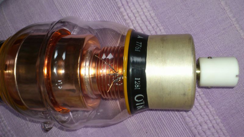

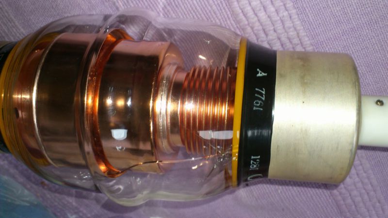

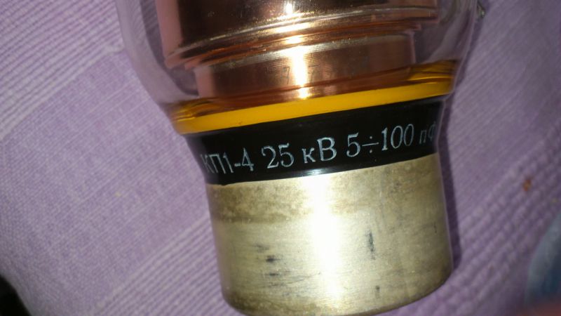

Добрый день, друзья! Имеется КПЕ вакуумный с видимой трещиной на стеклянном корпусе. Хотелось бы узнать методику как проверить целостность вакуума, а так же выслушать мнения о возможных последствиях (если вакуум всё же нарушен) и о том как они отразятся на работоспособности данного конденсатора.

Увы... ваш вакуумный КПЕ уже теперь превратился в обычный воздушный...
Но это не значит,что он стал бесполезен,просто пробивное напряжение теперь в разы уменьшилось((((

По внешнему виду, Ваш КПЕ вакуум ещё не потерял. Если винт выкручиваете, отбрасывается на максимальную ёмкость? Если до то вакуум сохранился.
