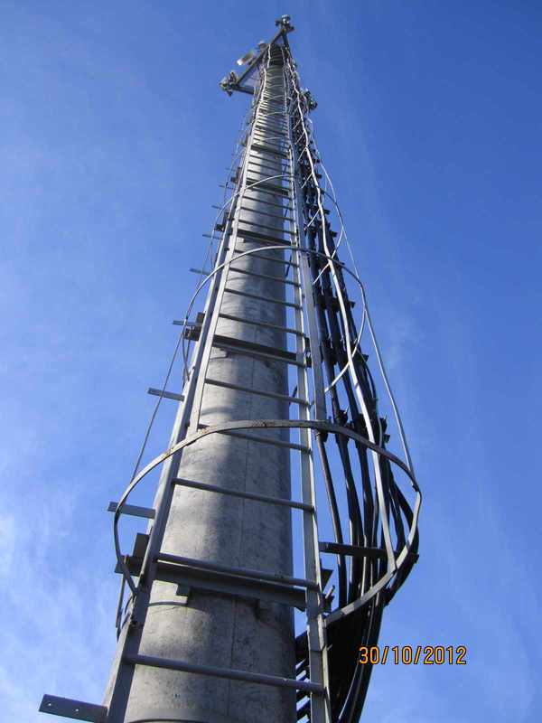

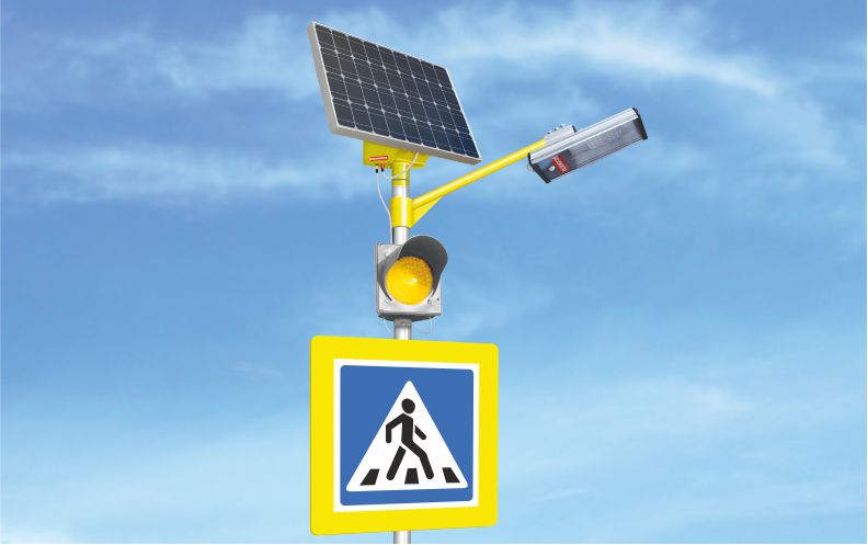

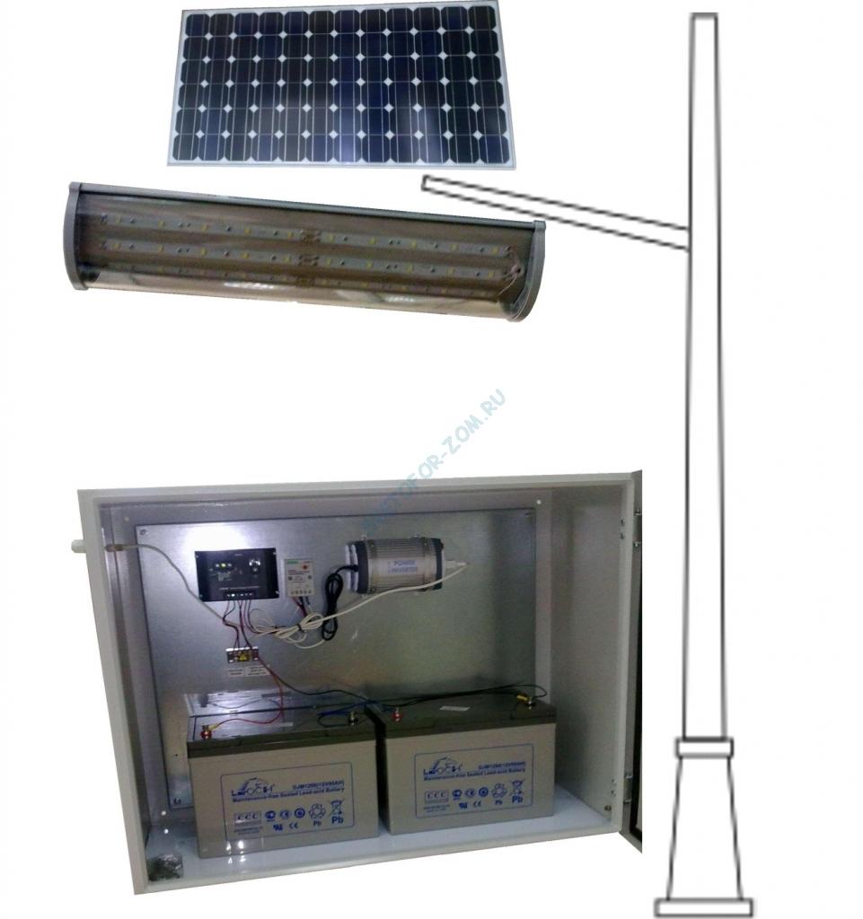

Можно вообще избавиться от кабеля)) Сделать автономный ретрансятор на крыше. питание сделать от солнечной батареи... Получим автономную метеостанцию )) Заодно и погоду будем знать))
(139.64 КБ) 1460 скачиваний
У нас последнее время всё чаще стали появляться вот такие автономные контрукции))
(41.58 КБ) 1321 скачивание
Все автономные точки связаны по беспроводному каналу... А внутри обычный аккумулятор))
(72.5 КБ) 1597 скачиваний
Можно и ветряк))
(82.04 КБ) 1390 скачиваний
Для модуля sx1278 хватит одной маленькой солнечной батарейки и одного маленького аккумулятора от мобильника))
Короче... всё автономно.. никаких проводов))
