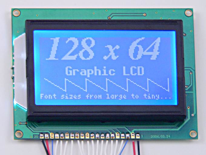

Автор:  roman.com [ Сб ноя 25, 2017 16:33:42 ]
Заголовок сообщения:  Re: Радиоуправляемый кораблик своими руками.
ST7920... http://www.lcd-module.de/eng/pdf/zubeho ... hinese.pdf
Nokia 5110 84х48 (84x6строк=504 байт). - Схема отлажена.
LCD128x64.jpg [38.59 KiB]
ST7920 128х64 (128x8строк=1024 байт). - Пульт потянет)) Проблема в другом - очень трудно отлаживать экранчик, не имея его под рукой. Результат не гарантируется))
