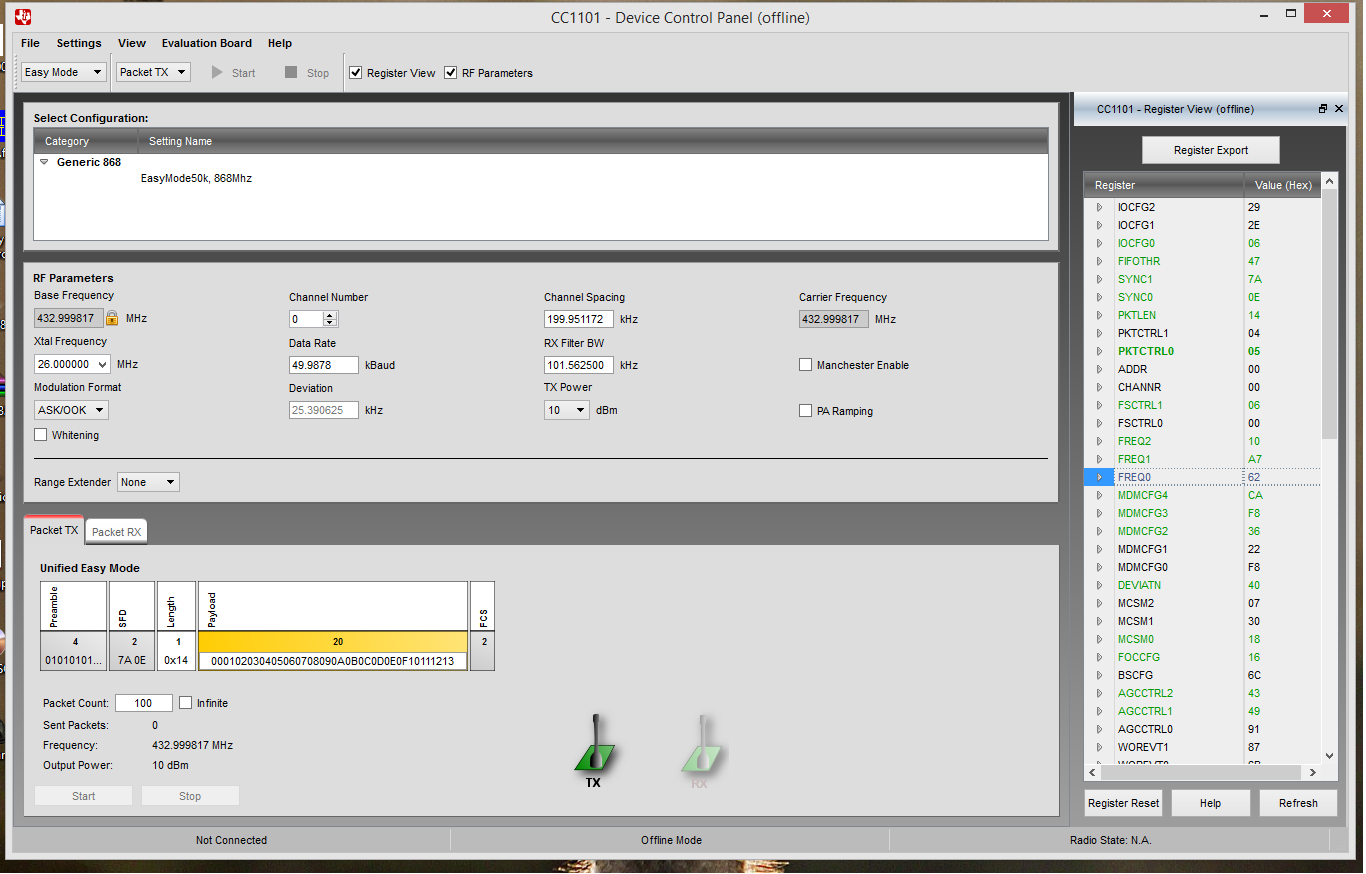

Не могу найти в rf studio как настроить pin (GDO2 and GDO0) как отключить преамбулу и синх. слово. Чтобы можно было формировать pwm.
1.png [150.87 KiB]

За один клик это не делается. В правой части экрана студио видны регистры настройки чипа. Для их изменения нужно кликнуть на регистр мышкой. Описание регистров приведено в ДШ на чип. Какие места в ДШ читать я указал выше. Для настройки функций пинов см. описание регистров IOCFG.
