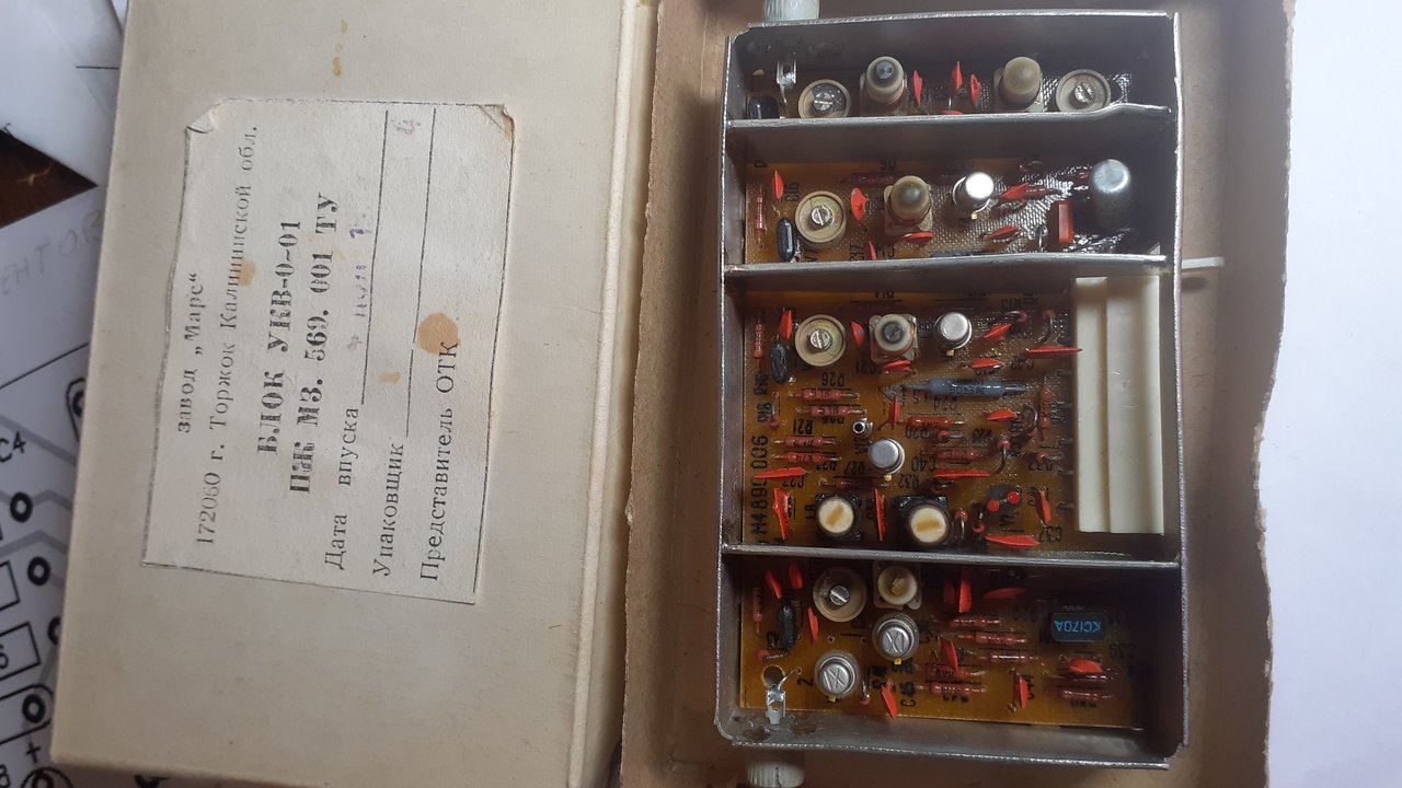

Получен в подарок без комплектной платы УПЧ.
"Это блок УКВ-0-01 и модуль УПЧ-0-01. Завод выпускал их в паре комплектом, настроенными друг на друга. В розничную продажу они не поставлялись никогда. 0-01 - означает наивысший класс" интересное пояснение: не поступал, но продавался. Может, имелось ввиду по-отдельности?
Что с ним можно сделать интересного, как он "по жизни"- ? Как теорит. перевести в ФМ?

УПЧ - стандартный унифицированный, можно из какой-нибудь "радиотехники", "оды" "томи" или "аэлиты" выдрать. Перестроить тоже несложно, подумаешь, поменять пять контуров - это десяток деталей... :))) Приборы-то для настройки есть, или как всегда?

В магазины много чего не поступало - но поступало в радиомастерские, откуда и продавались в теневую

Сразу выкинуть-продать не прокатит.
Попробую пристроить вместо УКВ-1-5 или УКВ-1-3 и сравнить.
Потом перестроить.
А уж потом- скорее всего на транзисторы ...

- покупал такой комплект в Электронике (г. Ленинград, пр. Юрия Гагарина, 12) за 50 рублей в 1990 г.
- для оживления такого комплекта в штатном диапазоне УКВ рекомендую замену всех электролитов на новые
-- заменять по одному с учётом полярности (на платах маркировки нет)
- перестройка на диапазон FM принципиально возможна
-- потребуются знания, опыт, аппаратура, некоторые детали

Он спокойно сопрягается с модульными блоками упч многих приемников того времени.
Я вообще к нему покрутил блочок упчз от телевизора и УНЧ тоже оттуда. Получился автономный неплохой приемник УКВ для встраивания, например, в часы.

для приёма FM упчз от телевизора использовать не рекомендуется.
девиация упчз от телевизора +/- 50 кгц
девиация FM +/- 100 кгц
будут искажения звука...
блок интересный.. возился с подобными))
двух каскадный УВЧ... хорошее подавление зеркального канала и прочих помех...
чтоб перестроить на FM... запаришься сопрягать контура))
в остальном всё хорошо.
:tea:
Добавлено after 1 minute 46 seconds:
ой))
девиация FM +/- 75 кгц
но смысл понятен...

- у блока УКВ-0-01 на выходе ПЧ сигнал 10,7 МГц
- в телевизионных УПЧЗ обычно 6,5 МГц (встречаются и другие значения но не 10,7)
- при перестройке выхода УКВ-0-01 на более низкую ПЧ снизятся параметры блока и он тем самым потеряет свой высший класс до уровня простого приёмника УКВ диапазона

А для моно больше и не надо. Но при этом и плюс есть - меньше помех на выходе звука, где прием плохой.
